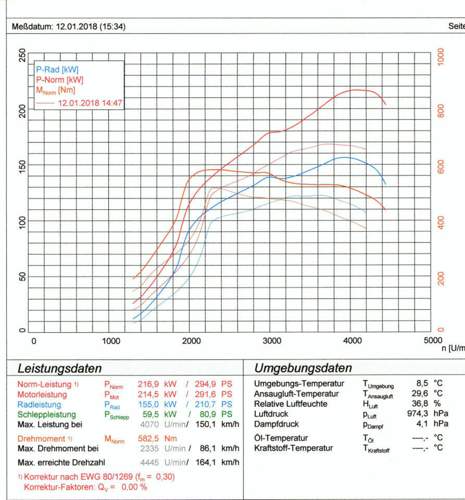

Und ich bin immer noch der Meinung, dass der Leistungsverlauf beim MJ 18 nicht zum Getriebe passt (zumindest bei mir). Die Maximalleistung lag bei mir bei ca 3700 U/min an (danach fällt die Kurve wieder leicht) was in etwa 225 km/h entspricht. Das deckte sich auch mit meinen Beobachtungen, bis 225 lief der B8 einigermaßen, wenn auch zäh, dann ging nichts mehr. Zugegebenermaßen streute das Auto auch nach unten. Jetzt streut er nach oben und erreicht zumindest 240 spielend, mehr geht wegen Winterreifen nicht. Nachdem jetzt alles eingetragen ist, kann ich auch das Leistungsdiagramm posten, wens interessiert. Die dünnen Linien sind die Serienwerte, die dicken die optimierten
Irgendwie versickert aber recht viel Leistung im Antriebsstrang kommt mir vor...

Genau so sehe ich das auch, so bis 220-230 so lala, danach eigentlich nix mehr. Anders gesagt, bis 170 gefühlt so wie er laufen sollte, danach schlechter, zugeknöpft.
Was sagt das Diagram aus, dass er Serie um die 210PS hatte?
Deiner ist nun gechippt? Von wem, wenn ich fragen darf?
Nö, original hatte er ungefähr 167kw an der Kurbelwelle, also etwa 227 PS. Die 201 PS ist die Leistung die jetzt am Rad anliegt.
Kann ich bis heute nicht nachvollziehen, warum deiner zuwenig ab Werk gehabt haben soll, ist total untypisch für VW.
Auch andere Messungen haben bislang immer nach oben gestreut...
Naja, vielleicht einfach Pech gehabt.

Eine Frage wer hat das Tuning gemacht?
Äh 582 NM....Hast Du das DSG auch optimiert?
Was benötigt deiner von 100 auf 200 kmh....meiner braucht ca. 21 Sek.
260 kmh schaffe ich nicht...keine Chance....ca. 240 ist Schluss....
Ich habe auch schon überlegt...zu chippen...gejt halt nur über das Steuergerät und nicht obd
Wieso sollte er bei 582Nm das DSG optimieren? Das ist ab Werk bis 600Nm ausgelegt...
Müsste mal loggen ob eine Begrenzung hinterlegt ist, eigentlich nicht erforderlich....
Nö, am Getriebe ist nichts gemacht. Eine Drehmomentbegrenzung würde aber das Phänomen, dass das Auto sich bei vollem Beschleunigen bei den derzeit niedrigen Temperaturen (höhere Leistung) bisweilen "verschluckt", also Leistungsaussetzter von vielleicht einer 1/4 Sekunde hat.
