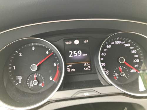

Mein BiTu erreicht seit dem letzten Softwareupdate nicht mehr die Höchstgeschwindigkeit, die er früher erreichte. Es sind jetzt 15-20 Km/h weniger.
Wie schnell der BiTu eigentlich mal war wurde bis jetzt in 1057 (!!) Antworten in diesem Beitrag diskutiert.
http://www.motor-talk.de/.../...-mit-240-ps-nur-238-km-h-t4993853.html
Ob das moralisch, umweltfreundlich oder sonstwas ist, kann gerne in diesem Beitrag weiter diskutiert werden.
Fest steht nur: Nach dem Softwareupdate erreicht der BiTu nur noch mit langem Anlauf und Mühe seine offiziell angegebene Höchstgeschwindigkeit. In der Beschleunigung und im Durchzug konnte ich keinen Leistungsmangel feststellen.
Auch die Werkstatt bestätigte mir nach einem großen Diagnosebericht, dass der Motor kerngesund ist.
VW hat wohl das gleiche erkannt, was wir MT-ler im oben genannten Beitrag auch schon festgestellt haben:
Der BiTu übertrifft seine angegebene Höchstgeschwindigkeit bei Weitem. Mit dem letzten Softwareupdate wurde das rigoros gelöst.
Die Freude über die tolle Endgeschwindigkeit des BiTu währte also nur kurz. Es kann und darf in Deutschland nicht politisch korrekt sein, dass ein "popeliger" Passat genau so schnell oder schneller ist wie die bei 250 Km/h abgeregelte Premium-Konkurrenz. Insbesondere die aus dem eigenen Konzern ;-)
Meine Fragen an Euch: Geht es anderen BiTu Fahren auch so? Gibt es "Gegenmaßnahmen" zu diesem Software Update?

Und meiner rennt auch nach nunmehr 71.000km immer noch seine 260km/h, ohne nach oben nachzulassen.
