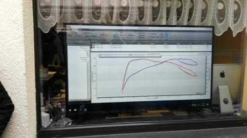

Zum Thema Leistungsprüfstand: ich bekomme meinen BiTu in 2-3 Wochen, werde den nach dem Einfahren Mal messen lassen und das Ergebnis, falls gewünscht hier kundtun.
Gestern wars dann soweit. Wen's interessiert: Mein BiTu kam auf 168kw (ca 228PS) bei 3700U/min und 515Nm bei 2300 U/min
Der von @f-a-c-e hatte auf dem Prüfstand 243,8 PS, das sind knapp 16 PS Unterschied zu deinem. Interessant wäre jetzt zu wissen, wieviel Drehmoment @f-a-c-e seiner hatte. Vielleicht könnt ihr ja beide mal das Leistungsdiagramm hier posten, dann kann man genau vergleichen, welche Werte bei welchen Drehzahlen anlagen.
Vor allein um zu wissen in welchen Gang jeweils gemessen wurde.
Diagramm gibts, allerdings will ich das hier nicht posten, ggf. per PN... ;-)
Gang kann ich Dir nicht sagen, jedenfalls lagen bei 4445U/min 164,1km/h an...
Dann vermute ich mal war der 5 gang drin, ich kenne es so und wir haben es bislang meist so gemacht, das der vorletzte Gang zum messen genommen wird, bei einen 6 Gang getriebe, wäre der 5 Gang Richtung, vielleicht hat der Prüfer nicht gewusst das du ein 7 Gang getriebe hast und somit die Messung im 6 Gang gemacht werden sollte.
Zum anderen wäre interessant zu wissen in welchem fahrprofil du gewesen bist, wenn der Antrieb auf Eco steht, hast du vor dem kick Down nicht die volle Leistung, kick down wird aber am Prüfstand meist nicht betätigt, da das Getriebe trotz manuellen schaltprogramm dann runter schalten würde, was man ja nicht will.
habe leider nie das original log erhalten. nur einen unscharfen screenshot!
auf dem die leistungskurve gut zu erkennen ist.
