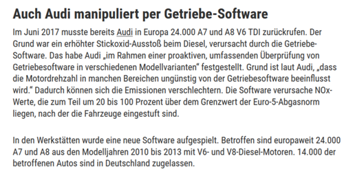

Ich weiß nicht, ob das hier schon gesagt wurde, aber mir ist bei meiner Probefahrt mit dem T3 aufgefallen, dass auch beim sehr sanften Gasgeben zum Losfahren vom Stand, der Motor zuerst relativ viel Drehzahl aufnimmt und das Fahrzeug sich erst in einem zweiten Schritt in Bewegung setzt.
Das war für mich insofern störend, als ich mir von einem großvolumigen 6-Zylinder mit Wandlerautomatik eigentlich erwarte, dass er beim sehr sanften Losfahren knapp über Leerlaufdrehzahl mit mächtigen Drehmoment unverzüglich in Bewegung setzt - so wie man dies bei den alten Amis mit V( gewohnt war....
Der Grund für diese Eigenheit beim neuen T3 könnte vielleicht wirklich in der neuen sehr strengen Abgasvorschrift liegen. Durch die höhere Drehzahl bevor der Vortrieb einsetzt, kann man wahrscheinlich die NOx-Werte deutlich senken....., aber das ist nur eine Vermutung von mir!

Dass das keine Einzelfälle sind, ist mir bekannt. Gibt aber die häufigste "Erklärung" von Händlern und Werk wieder.
Ich denk gerade, wenn die die Steuergeräte neu programmieren müssen, muss das Auto dann eine erneute Zulassung nach 6d temp bekommen?
Glaube nicht, das wird sich hoffentlich mit gaskennlinie und getriebesoftware machen lassen. ODER es ist wirklich eine massnahme für die Abgasnorm, dann dürften die dass nicht können/dürfen
