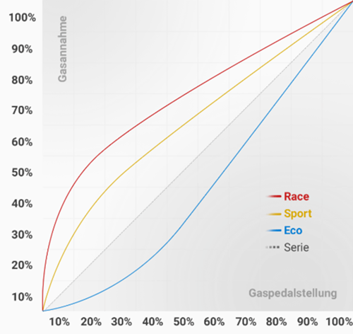

Wenn du die Bremse loslässt, rollt dein T sofort los, ohne gas zu geben?
Du brauchst so was! Siehe Bild unten!
Gaspedaltuning
@Bubi81 schrieb am 10. August 2018 um 15:54:06 Uhr:
Ja geht sofort los. Soll doch so sein oder?
