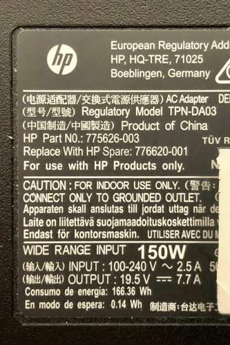

Hier mein Laptop Netzteil. Sowas gibt es halt auch.. auf meinem alten Stand 300W.

Es würde sich sicher auch mal ein Blick auf die maximal zulässige Last lohnen. Ich meine bei 150 Watt ist da Schluss. Alles an Gerätschaften darüber grillt Wandler oder Sicherung.
Hast ein gutes Gedächtnis.
BDAs sind für einige andere Scheins überflüssige Lektüre. ??
na das bild ist ja die wucht. auf den bild steht 150watt, im text 120watt. wissen es wohl selber nicht so genau ? ^^
