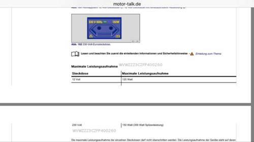

Hallo am Freitag den 25.03 kriegen wir unseren passat varriant 190ps tdi. Wir haben ihn mit der 230v steckdose bestellt weil wir unserrn laptop laden wollen jetzt ist uns aufrgfallen das da nur smale stcker rein passen und keine breiten wie es bei meine laptopladegerät ist. Meine frage jetzt wie schaff ich es tzd mein Latop im Auto zu laden?
Du verlierst natürlich die Erdung. Ich würde also aufpassen, wenn man schwere Baumaschinen, einen Bautrockner oder ein Schweißgerät dort anschliesst. Aber bei einem Laptop sollte man keine Probleme erwarten. 😉

Ich denke, dass ist recht simpel erklärt.
VW sichert sich in dieser Hinsicht einfach ab.
Es können nur Geräte der SKII angeschlossen werden, da diese schutzisoliert sind.
Hätte man ein Gerät der SKI, benötige ich einen Anschluss an den Potentialausgleich-Schutzleiter.
Dieser ist aber logischerweise in einem PKW nicht gegeben.
Soviel zum Hindergrund.
Wenn man sich nun einen Adapter besorgt, sollte man sich zumindest der Gefahr bewusst sein.
PS: ich habe auch einen Adapater ;-)

Es würde sich sicher auch mal ein Blick auf die maximal zulässige Last lohnen. Ich meine bei 150 Watt ist da Schluss. Alles an Gerätschaften darüber grillt Wandler oder Sicherung.
@Leguer schrieb am 21. März 2016 um 21:35:07 Uhr:

Steht aber auch groß und gelb dran 🙂

Schutzisoliert sind auch die originalen Notebooknetzteile mit Schuko-Stecker. Kein Hersteller, der noch ansatzweise bei Trost ist, käme auf die Idee ein Netzteil für den mobilen Einsatz ohne Schutzisolierung zu bauen.
Der Schukostecker wird bei Notebooks aus anderen Gründen benutzt. Bei den wirklich dicken Klötzen reichen die 2,5 A maximale Strom-Belastung des Euro-Steckers nicht mehr, und bei den mittelschweren kriegt man anscheinend die heute geforderten Netz-seitigen Entstör-Filter (Stichwort PFC: Power Factor Correction) mit Schutzleiter besser hin als ohne.
Es zeichnet sich hier eine Zweiteilung ab: Steckernetzteile mit Euro-Stecker für kleinere Geräte (Ultrabooks, Tablets, Telefone, ...), beidseitig bekabelte Netzteile mit Schuko-Stecker für stärkere Laptops.
