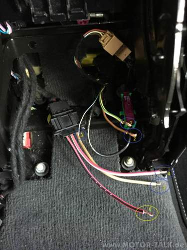

habe bei meinem Audi A4 B8 einen Wechselrichter eingebaut. Kabel sind alle Original von Audi.
Ich bin nach dieser Anleitung vorgegangen:
http://www.motor-talk.de/.../Attachment.html?attachmentId=696830
Wie ihr auf dem Bild sehen könnt sind da 6 Kabel.

Ich habe versucht, das ganze nach der Anleitung anzuschließen, aber sämtliche Kombinationen halfen nichts. Vielleicht kann mir jemand weiterhelfen...

Für mich sehen die Kabelfarben aber anders aus:
Kabel 1 ist weiß-grün (+12V geschaltet)
Kabel 2 ist braun (Masse -)
Kabel 3 ist grau-blau (Beleuchtung)
Kabel 4 ist rot-weiß
Kabel 5 ist braun
Kabel 6 ist rot-schwarz
Einer von den beiden roten Kabeln (4,6) ist Steueranschluss, der andere die Versorgung (+12V "Dauerplus"😉, dürften also dem gelben und roten Kabel in der Anleitung entsprechen. Braun ist im KFz-Bereich Masse - . Mich wundert allerdings, dass sich die Kabelfarben überhaupt beim Wechselrichter geändert haben. Welche Teilenr hat denn der Wechselrichter?

4 und 6 an 1
5 an 2
3 isolieren
habe das jetzt so verkabelt wie oben angegeben. Iphone mit ladekabel (Stromstecker) drangemacht. Keine Reaktion. Nichts null nada. Irgendwie habe ich das gefühl das der Wechselrichter überhaupt nicht will.
Glaube auch nicht, dass ich was falsch verkabelt habe. An dere Richtigkeit deines vorherigen Posts bzgl. der Anschlüsse habe ich keine Zweifel...
Kommt Strom denn an?
Sicherung vielleicht kaputt?
So wie spuerer schreibt hatte ich das damals auch gemacht und funktionierte auf Anhieb.
Irgendwie scheint der Wechselrichter die Ladekabel von Handys nicht zu mögen. Mein nachgerüsteter Wechselrichter geht nun auch nicht mehr, nachdem ich mein Handy damit laden wollte - mit meinem Laptop-Netzteil nie Probleme gehabt😕
Die Sicherung ist durch ...
Hatte das Ladekabel reingesteckt, aber da hat sich nichts getan. Kein Lämpchen, kein Ladebalken, nichts.
Habe dann die Sicherungen gecheckt, aber die waren alle in Ordnung. Auch die 12V vorne und in der Mittelkonsole funktionierten einwandfrei (ist ja der selbe Kabelstrang)...
