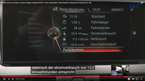

Edit: Auch ein schöner Bericht zum 225xe: https://www.youtube.com/watch?v=gnGXRsXiLyE
(Die automatischen Untertitel sind recht brauchbar 🙂)
Das Auto hat ihn überzeugt, aber den Verbrauch findet er auch nicht so perfekt. Gemischt hat er 5,2 l. Benzin und 12,8 KWh auf 100 km verbraucht, wobei jedoch die Ladeverluste recht hoch waren. Vielleicht ist der ADAC-Verbrauch schon ganz korrekt. Alleine, dass der ADAC sonst aber immer an unterster Grenze beim Verbrauch liegt, passt nicht ganz dazu. Vielleicht haben sie ihre Messtrecke geändert? Anbei Screenshots aus dem Video.
