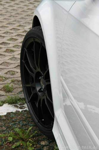

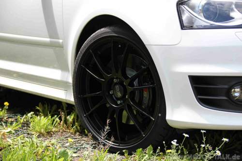

ich hoffe ihr könnt mir weiterhelfen,
habe die MSW71 in 8x19 ET45 mit einem 225/35 R19 Conti Sport Contact 6
und das Felgenhorn steht ca. 1,2 cm über.
Liegt das an der Felge?
Wenn ich mir deine Bilder anschauen und andere mit OZ leggera hlt Felgen dann schützt der Reifen die Felge.
Bin am überlegen ob ich mir die OZ leggera in 8x19 ET45 zulege wenn das Horn geschützt ist.
