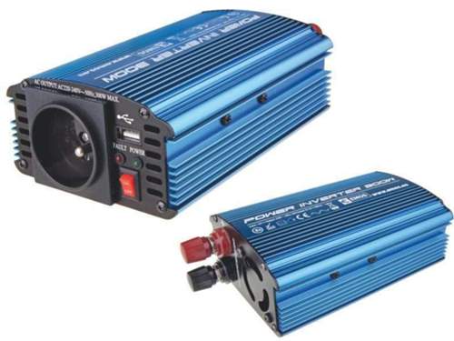

Es gab ja als Sonderausstattung eine 220V Steckdose zu ordern - hat jemand eine Idee wie hoch der Aufwand ist diese nachzurüsten beim 4 Sitzer ?
4 Schrauben gelöst, Steckdose mit Platte auf die Decke der Plastikablage im Kofferraum gebaut, Rest neben der Batterie verstaut - Lüfter-Funktion gewährleistet, über Sicherung verkabelt, abizoliert, ferdtidtscht.
Nix sichtbar, voll funktionsfähig auch für dicke Notebookstecker, die zu ladenden Geräte können unsichtbar im Fzg. verweilen. Materialkosten geschätzt, 45e.

PKW 220V Umsetzer bekommt man ab 40€ (je nach gewünschter Leistung und Qualität) bei Amazon. Das reicht doch eigentlich, oder? Bei Nichtgebrauch verschwindet der Adapter in der Rad-Mulde.

Ja, das würde auch reichen. Soll nur ein drahtloses Ladegerät versorgen.
Ich habe die Steckdose direkt in die rechte Seitenwandverkleidung im Kofferraum eingebaut. Sie ist an die Startbatterie angeschlossen und hat einen separaten ON-OFF Knopf mit Indikations-LED. Darüber bertieb ich ne Zeit lang auch eine Espresso-Maschine 😉

Emos-carboost-300-menic-napatia-12v-230v-300w-usb-800ma-ien161368

In einem EOS hab ich das schon mal eingebaut. 150w. Lohnt nicht wirklich. Das Gerät ist so klein das es irgendwo in die Mittelkonsole passt und die Steckdose wäre neben der 12v Dose im Ablagefach. Gebraucht sind die Phaeton Teile nicht zu finden. Kabel zum Nachrüsten müsste man zb bei kufatec vom Golf oder Passat wählen und an den Phaeton anpassen. Hab auch eher überlegt ein universelles Gerät mit mehr Watt im Kofferraum einzubauen und ein Kabel an die Original Steckdose im Fach anzuschließen.

Die Frage die sich stellt - wo verbaut man den Wechselrichter am besten beim langen 4 Sitzer ?
Die Steckdose hätte ich gern in einem der Ablagefächer in der Mittelkonsole.
Am liebsten da wo original verbaut - also im hinteren Fach.
