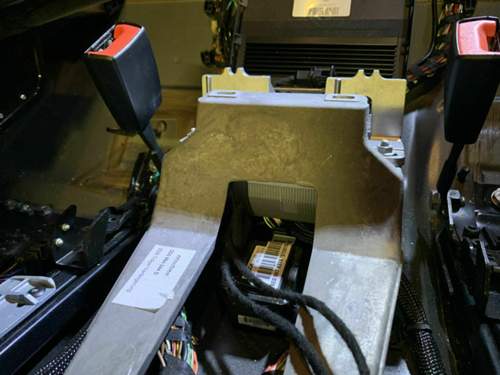

Ich habe ja aus einem Schlachtfahrzeug ein komplettes Wurzelholz Set gekauft und da waren auch die Hauptkomponenten für die 220V Steckdose in der Mittelkonsole dabei.
Der Wechselrichter 8K0 907 155 (Einbauort Mittelkonsole hinten) mit Steckdose 220V.
Hat dazu jemand Infos woher der seinen Strom bezieht ?
Benötigt werden + / - und theoretisch noch Zündungsplus als Steuersignal das er nicht permanent unter Strom steht und die Batterie leer zieht.

Ja, ich hab gestern noch mit dem Verkäufer telefoniert und da der Kabelbaum zur Steckdose separat ist hat er mir diesen ausgebaut und ich hab auch die Infos bekommen an welche Kontakte er aufgeklemmt werden muß.
Somit sollte nun alles klar sein.

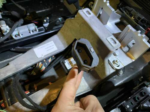

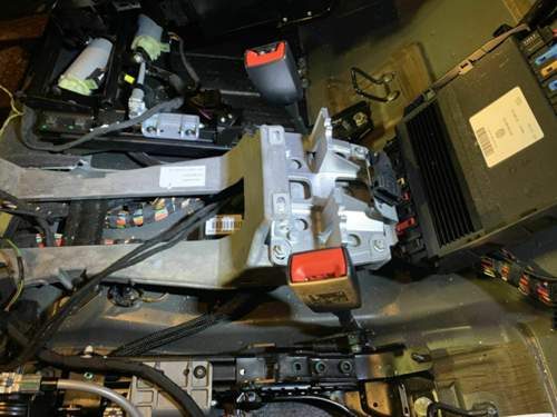

Na klar, mache ich morgen. 😉
Hier ein paar Bilder.
Der Wechselrichter sitzt zwischen den Gurtschlössern unterhalb dem Halter für die Konsole.
Das gerippte Teil was man auf dem zweiten Bild unterhalb des Halters sieht.

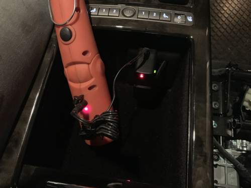

Steckdose funktioniert, anklemmen ist auch kein Hexenwerk.
Einziger Punkt der noch unklar ist ist die Stärke der beiden Sicherungen.
Einmal Dauerplus was auch den Saft liefert und einmal Steuerstrom von der Lima, das ist ein ganz dünnes Kabel.
Letzteres hab ich mit 5A abgesichert, das Dauerplus Kabel hab ich erstmal mit 10A abgesichert, mal schauen ob das hält.
