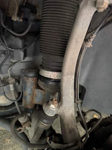

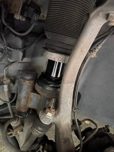

ich behaupte mal ich habe das Problem gefunden aber seht selber.
Muss ich die paarweise tauschen?
Bin vermutlich zu doof dazu, aber ich seh da nur einen abgerutschten , gerissenen faltenbalg.
Ja hast recht, kam aber Luft raus als der Kompressor lief, daher meine Vermutung. Problem liegt dann trotzdem am/im Federbein.
Waere ein typischer Fehler, faltenbalg gerissen, dann kommt Dreck rein der den "federballon" (bin noch vor meinem Kaffee.) zerschmirgelt.
Ja, bei der laufleistung beide wechseln.

Eigentlich lässt das FB nur Luft ab, wenn die Membran „h“ defekt ist, nicht der Faltenbalg.
https://w220.wiki/Airmatic#AIRmatic_Suspension_Spring_Strut_(40,_41)
So hatte ich es auch geschrieben, mit federballon meinte ich h.
Ich wollte das für den TE nur illustrieren
