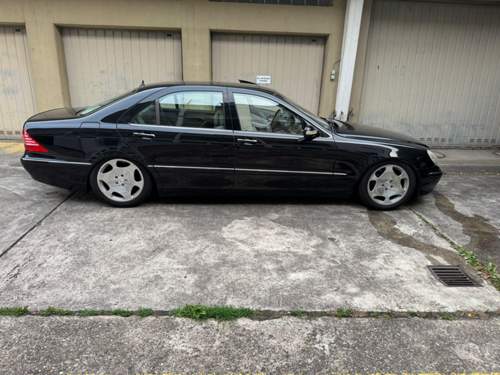

letzte oder vorletzte Woche als es so heiß war hat sich mein S500 lang 4matic Mopf (mit Airmatik) über Nacht vorne abgelegt, hinten hat er die normale Höhe. Wenn ich innen über den Knopf die Höhe verändern will reagiert nur die Hinterachse, diese lässt sich ohne Probleme hoch und runter fahren. Der Kompressor funktioniert noch, er pumpt 1-2 Minuten und gibt dann auf. Wenn der Motor lange genug läuft (5-10min) geht der Kompressor wieder an und versucht erneut zu pumpen.
Der Wagen lässt sich nicht (oder sehr selten) auslesen, da muss irgendwo beim Wackelkontakt sein.
Was meint ihr, hat der Ventilblock einen weg oder haben doch beide vorderen Dämpfer gleichzeitig ausgegeben? oder doch was anderes?

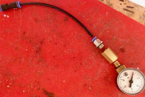

Nachdem ich 2023 eine undichte Luftleitung hatte (unter der Sitzfläche des Sitzes hinter dem Fahrer, ausgelöst durch ein verschmortes Kabel, was der Gasumrüster unsachgemäß verlegt hatte), habe ich mir diverses Prüfwerkzeug zugelegt, unter anderem das hier: https://www.miessler-automotive.com/Testset-fuer-VOSS-Einschraubungen-4mm
Damit kann ich jedes Federbein nacheinander einzeln prüfen. Ich löse den Anschluss, setze einen Blindstopfen darauf und schließe das Manometer mit einem langen Schlauch stattdessen an das Federbein an.
Über den Reifenventilanschluss am Manometer gebe ich dann über meinen Kompressor ca. 9 bar auf das Federbein.
Ich lege das Manometer nach außen und verschließe den Wagen. Dann messe ich noch rundum die Höhe vom Boden zum Radkasten und notiere sie.
Alle 2 Tage prüfe ich die Veränderung am Manometer und bei den Höhen.
So habe ich herausgefunden, dass bei mir rechts beide Federbeine undicht waren/sind.
Wenn alle Federbeine dicht sind, muss der Fehler woanders liegen.

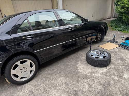

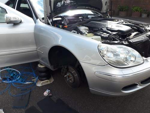

Wenn Du die Leitungen löst, entweicht der Druck. Vorn ist er ja eh schon unten, von daher solltest Du hinten etwas unterlegen, z. B. Holzklötze, oder aber Wagenheber, damit er hinten oben bleibt.

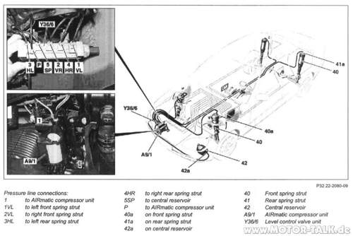

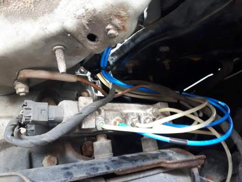

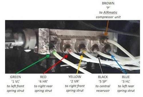

Dann die Leitungen vorn/hinten einfach umschrauben, siehe Bilder.
Wenn der Kompressor noch etwas Leistung bringt, sollte er das Fahrwerk insgesamt etwas anheben können, es sei denn, der Ventilblock ist defekt.

Der Tausch der Anschlüsse dient der Eingrenzung des/der Fehler.
Vorn geht der Wagen ja nicht mehr hoch.
Wenn man die Schläuche vorn/hinten tauscht und der Wagen hebt sich dann vorn wieder an, liegt es ziemlich sicher am Ventilblock.

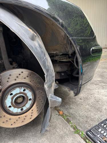

Um an den Kompressor, den darüberliegenden Ventilblock und die zugehörigen Anschlüsse zu kommen, reicht es, das rechte Vorderrad abzubauen und die Kotflügelinnenverkleidung zu entfernen.

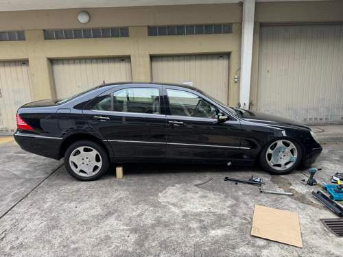

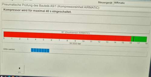

Also ich habe heute die Anschlüsse/Schläuche mal durchgetauscht, also beide vordere Dämpfer an die beiden hinteren Anschlüsse und umgekehrt. Ergebnis war das die Hinterachse extrem weit nach oben ging. Bild ist beigefügt. Daraus folgere ich das der Ventilblock funktioniert, und der Fehler dahinter liegt. Sensoren scheinen ja auch alle zu funktionieren, sowie der Kompressor.
Ich will aber noch nicht einsehen das beide Dämpfer ohne Vorwarnung sich verabschiedet haben.
Oder habe ich etwas übersehen?
Ich habe danach alles wieder richtig angeschlossen, dann hat er die Hinterachse auch wieder auf normales Niveau gebracht. (Das letzte Bild wurde vor dem hochpumpen aufgenommen)
