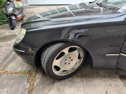

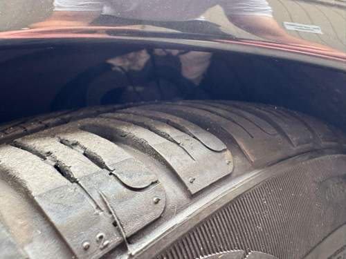

letzte oder vorletzte Woche als es so heiß war hat sich mein S500 lang 4matic Mopf (mit Airmatik) über Nacht vorne abgelegt, hinten hat er die normale Höhe. Wenn ich innen über den Knopf die Höhe verändern will reagiert nur die Hinterachse, diese lässt sich ohne Probleme hoch und runter fahren. Der Kompressor funktioniert noch, er pumpt 1-2 Minuten und gibt dann auf. Wenn der Motor lange genug läuft (5-10min) geht der Kompressor wieder an und versucht erneut zu pumpen.
Der Wagen lässt sich nicht (oder sehr selten) auslesen, da muss irgendwo beim Wackelkontakt sein.
Was meint ihr, hat der Ventilblock einen weg oder haben doch beide vorderen Dämpfer gleichzeitig ausgegeben? oder doch was anderes?

Hallo nochmal,
Vielen Dank für eure Unterstützung, beide vorderen Dämpfer sind gewechselt, passt alles wieder.
Um den Wagen mit dem defekten Dämpfer zu rangieren hab ich 3 alte Shirts zusammen geknüllt und oben zwischen gesteckt, so konnte ich wieder lenken und auf den Anhänger fahren. Mehr sollte man mit diesem Konstrukt auch nicht fahren.

Nein, war nur der linke defekt. Mit dem Wagenheber und Holzblöcken habe ich den Höhensensor glauben lassen das links alles passt, dementsprechend hat er dann hinten und rechts wieder hochgepumpt. Der Wagen versucht wohl immer waagerecht zu bleiben, daher als er links Luft verloren hat und abgesackt ist, hat er rechts es entsprechend angepasst.
Waren wahrscheinlich noch die ersten Dämpfer drin, jetzt sind neue Miessler drin.
