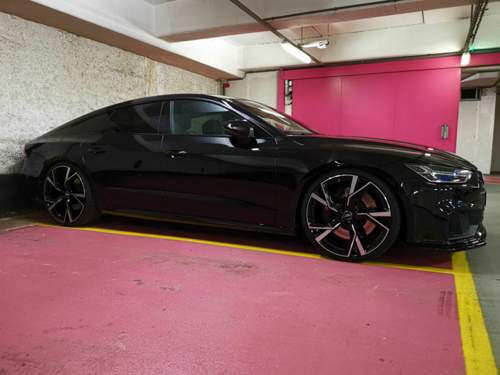

Also bei mir war es letzten Freitag so weit. Es wurden die GMP Angel in 10x22 mit 265/30/22 Pirelli P Zero. Hab leider nur ein Garagenbild.
GMP Angel
Cool sehr schön. Hast du deine bremssättel selber schwarz lackiert ? Sieht gut aus
@Movie8585 schrieb am 12. April 2021 um 18:59:52 Uhr:
Danke!
Nein habe ich nicht, ist standardmäßig bei meinem S7 so.

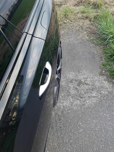

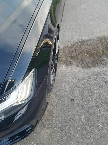

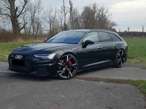

So, nun auch in diesem Thread die passenden Infos und Bilder: Montiert sind 265/30/22 auf 9.5Jx22et36 GMP Angel (LS6.2) von Felgendesign mit ABE Plug&Play. Beim TFSIe (wie bei mir) mit einer Hinterachslast von 1500Kg müssen 40 Kg abgelastet werden (lass ich am Montag bei der DEKRA machen), weil die Premiumreifenhersteller in dieser Dimension nur 97er Traglasten haben, ich aber eine 98er bräuchte. Die 40Kg weniger zulässige Gesamtmasse kann ich verschmerzen. :-)
