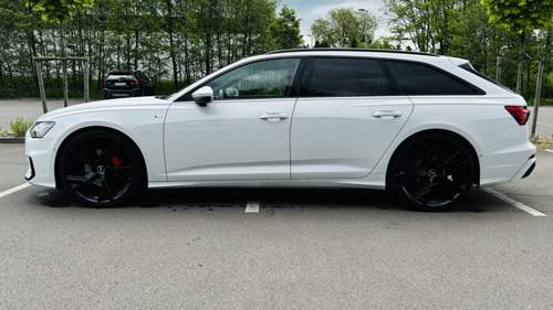

Hi zusammen,
nochmals vielen Dank. Hat alles ohne Probleme geklappt. Ich habe beim Fahren jetzt lediglich das subjektive Gefühl, dass er vorne minimal höher steht als hinten. Kann ja aber vermutlich nicht sein, oder? Die Radwechsel-Option war während des Wechsels im MMI aktiviert.
Auch sieht er jetzt natürlich ein wenig hochbeiniger aus. Muss vermutlich das Cete Modul her, womit ich aber warten will, bis auch die Anschlussgarantie ausgelaufen ist. Anbei auch ein Schnappschuss, der aber nicht wirklich gut ist.
Jetzt fehlen nur noch schwarze Außenspiegel, wobei mir mehrere Folierer aufgrund der schmalen Sicke eine Absage erteilt haben, und die S6 Blenden ;-).
Viele Grüße
AE
@AlterEgo schrieb am 10. Mai 2023 um 09:19:10 Uhr:
Hi zusammen,
Viele Grüße
AE
wo sind deine Räder hin? Sehe auf dem Foto nur schwarze Löcher 😁
Hatte tatsächlich lange überlegt, ob ich nicht die Black Diamond nehme, aber mich dann doch dagegen entschieden, da am Fahrzeug außer den Bremsscheiben nichts silber ist.
Vielleicht was schwarz/silbernes für den Winter, dann in 21".

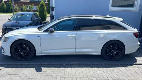

Neue 22 Zoll für mein Audi. 9Jx 22 et35
265 30 22 Reifen
C111d986-34d4-4f3c-8baf-cb12880d8887
