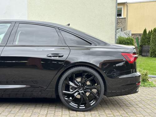

GMP Modell Rebel (baugleich zu LS23)
Größe rundum: 9,5x22 5x112 ET36
in Kombination mit Luftfahrwerk aufm 50TDI
Coming soon: Cete Tieferlegungsmodul
Sehr schick,
leider sehen die Bremsscheiben in den Räder so "verloren" aus. Aber man kann ja noch eine RS6 Bremsanlage nachrüsten.
Stimme ich dir voll und ganz zu, gerade in der Kombination der schwarzen Felgen stechen die Bremsscheiben heraus.
