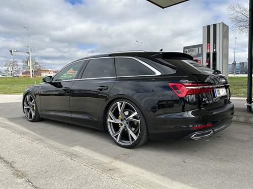

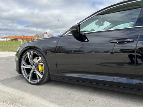

Hallo.
Ist auto tiefergelegt ? wenn ja um wie viel mm ?
Moin. Auf den Bilder ist er um 35mm tiefergelegt. Nur um mal zu schauen wie es aussieht. Sonst fahre ich minus 15mm. Mit dem Wert fährt er sich noch normal.
@Mafi1311 schrieb am 2. April 2023 um 13:55:08 Uhr:
[/quote
Hallo.
[/quote
Hallo. In welchen modus ? Ich fahre 99%comfort alles andere ist mir zu hart...
Ich habe es im Dynamic -35mm gemacht. Sonst fahre ich das Fahrwerk auf Dynamic -15mm. Vom Federungskomfort finde ich so noch angenehm.

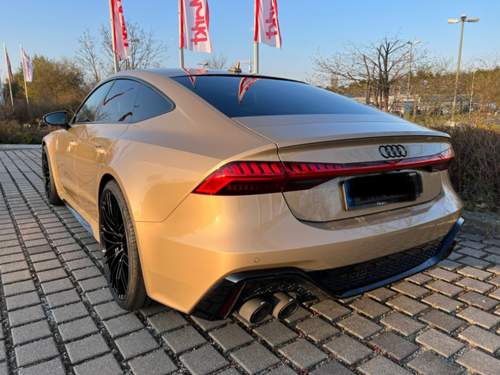

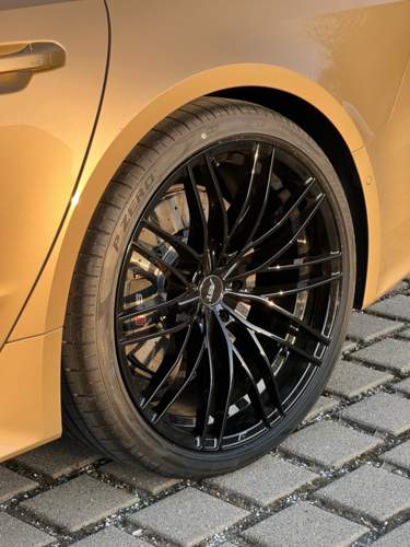

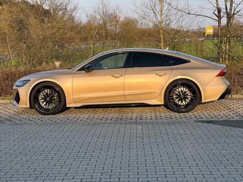

So, jetzt hat mein RS7 auch seine Sommerschuhe an… ist zwar ein bisschen OT hier weil nicht A6, aber ich hoffe mir wird es verziehen 😉
Was ist das für eine Farbe?
Sandbeige 😎
Sieht super aus alles zusammen

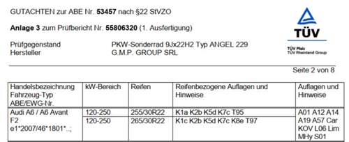

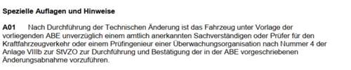

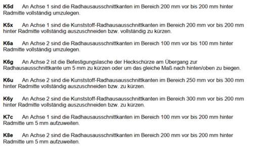

erstmal vielen Dank für das tolle Forum. Seit ich geplant hatte, vom A5 auf den A6 Avant umzusteigen, habe ich hier in einigen Threads viel gelesen und mir Infos besorgt. Letztendlich ist es ein 50 TDI geworden.
Ich bin leider alles andere als ein Fachmann und habe Autos bisher so gefahren, wie ich sie gekauft habe :-) Jetzt zu meiner Frage. Ich habe mir die GMP Angel in 9x22x112 ET35 bestellt und die ABE anscheinend nicht richtig gelesen.
Wenn ich die ABE richtig verstehe, müssen bei den GMP ja sogar Karosseriearbeiten vorgenommen werden und die noch durch den TÜV abgenommen werden oder verstehe ich die Kommentare falsch. Wohingegen es für das "Schwestermodell" von LS Felgendesign eine ABE für die LS 6.2 in der Größe 9,5x22x112 ET36 gibt, die laut Reifenrechner ja minimal größer ist.
Oder mache ich einfach einen Denkfehler?
Vielen Dank für eine kurze Info von Euch Fachmännern :-)
Viele Grüße
AE
Abe
Abe
Abe
die Auflagen stehen immer im Gutenachte, auch, wenn alles passt. Ich habe die gleiche Felgengröße mit 265/30. Es wurde alles ohne Karosseriearbeiten begutachtet und abgenommen.
@AlterEgo
Das heißt, wenn es im Gutachten als Umbaumaßnahme drinsteht, ist eine Abnahme und Eintragung notwendig; auch wenn dir der TÜV das dann ohne Umbau einträgt, weil die einfach sehen, dass es passt.
Da ich darauf keine Lust habe, handhabe ich es z.B. mit meinen Distanzscheiben so: Die 10mm von K&W sind gem. Gutachten TÜV und Eintragungsfrei. Auch wenn 12mm oder 15mm ebenfalls problemlos passen würden - mit denen müsste ich vorstellig werden, da dort Umbaumaßnahmen im Gutachten drinstehen.
@AlterEgo - ich stimme STTefan 100% zu - ich habe die "Schwesterfelgen" in 22 Zoll von LS-Felgendesign und die Räder passen ohne Umbauarbeiten - das wird bei deinen auch so sein. Die Vorstellung ist reine Formsache und sollte keine Probleme bereiten - dauert ca. 20min und kostet halt (in D ca. 90,- - ohne Gewähr, ist bei mir schon ein paar Jahre her).
Mit dem Bericht vom TÜV kannst du die Änderung sogar einfach bei deiner Zulassungsstelle in deine Fahrzeugpapiere eintragen lassen - kostet ca. 40 EUR - dann brauchst du auch keine zusätzlichen Dokumente mehr mitschleppen und sorgt im Falle einer Kontrolle für Entspannung, weil sich die Kontrolleure nicht seitenweise durch technische Beschreibungen durcharbeiten müssen. Im Gegenteil, kam letztens in diese Situation und hab mir am Ende noch ein Lächeln und "Daumen hoch" abgeholt bevor ich entspannt davongeglitten bin.
Vielen Dank Euch!
Das hört sich ja halb so wild an. Denke, Montag bringe ich dann alles über die Bühne und werde natürlich berichten.
