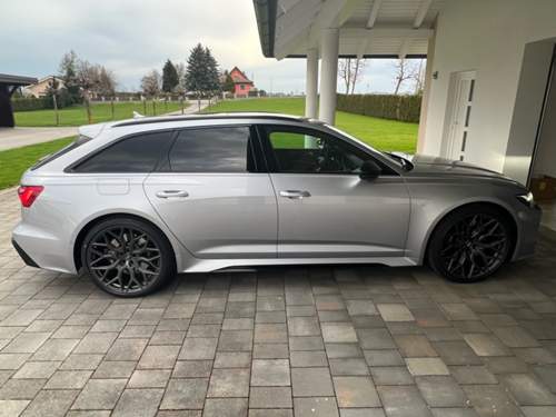

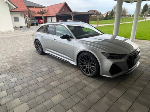

so neue felgen sind drauf
stehen dem RS6 sehr gut. Nenn mal ein Paar Fakten zu den Rädern bitte
Vossen HF2 , antracit, 22x10,5 , ET17

Du kannst selber auswählen Wass du willst. Es geht auch deutlich extremer. Hangt aber von der breite der felge und models des autos. Ich habe Stahlbremsen deshalb geht nicht weniger konkaver ( das geht nur mit Keramik , da kann die Felge auch ganz gerade sein ).

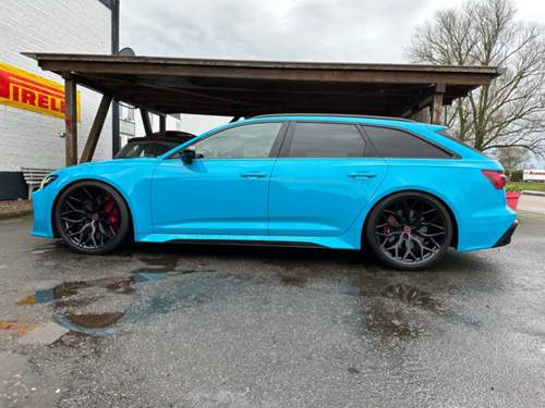

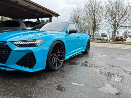

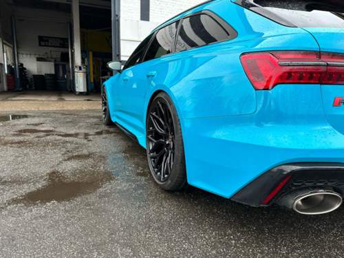

Moin zusammen. Anbei mal Bilder von den Vossen HF2 auf meinem RS6. Mehr konkav gibt es bei den HF2 nicht.
Die Felgen sind 10,5 x 22 ET 9. Ich wollte beim RS6 nicht mit Spurplatten arbeiten, deshalb diese Einpresstiefe.

Der RS hatte Standard 10,5 x 22 ET 19. Da ich die Felgen aber weiter raus haben wollte, aber nicht mit Spurplatte arbeiten wollte, habe ich bei Vossen die Felgen als ET9 bestellt. Für mein Empfinden passen die jetzt perfekt ins Radhaus.

Hallo.
Ist auto tiefergelegt ? wenn ja um wie viel mm ?
