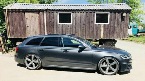

Fahre die 21er Rotor vom S8 und bin mehr als zufrieden.
Hier mal ein paar Bilder.
233d3829-f2a0-4e30-b685-db735abb2e4d
2695102f-95e9-416d-89e0-33b4ac29e717

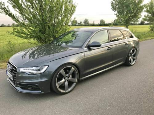

Ich hab die Sommersaison auch mit einem Satz neuen 21 Zoll Rädern vom RS6 Performance eingeläutet.
Bereifung ist diesmal 265/30 R21 von Pirelli mit PNCS - eine riesen Enttäuschung bezgl. Lautstärke.
Wollte den Reifen eine Chance geben, aber sie sind echt laut!
Img-0299

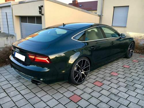

Sieht echt TOP aus! Wundert mich zwar etwas, dass die 9,5x21 ET25 Felge hier passt, aber das ist dann bestimmt den schmalen Reifen geschuldet. Wobei 265/30 auf 9,5 bestimmt sehr gezogene Flanken hat. Meine Pirellis mit 285/30 auf gleicher Felge ziehen sich ja schon etwas.
Der A7 hat dicke Backen, deswegen passt dort die 9,5J mit ET25.
Danke!
Letzte Saison hatte ich auch 9,5Jx21 ET25 drauf mit 275/30 R21 und das hat auch grad so gepasst.
Dieses Jahr hab ich aufgrund der Tieferlegung um 26mm lieber auf die 265er gewechselt.
Und ja, die zieht es schon ziemlich aber es sieht noch stimmig aus.
Wollte ursprünglich 255er, was aber an der Traglast gescheitert ist - zum Glück. Das wäre sicher nicht mehr schön gewesen.
