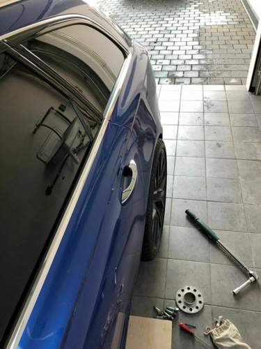

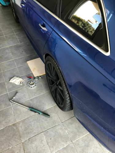

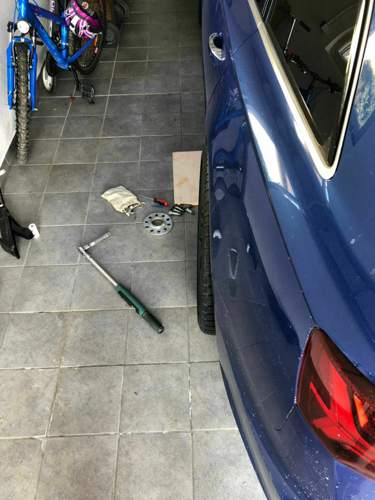

Habe heute mal aus Spaß und quasi als eine der letzten Amtshandlungen, hinten meine neuen RS Winterreifen montiert - original RS6 Felgen mit original Reifendimension (9,5x21 ET25 mit 285/30) auf meinem noch S6.
Seht selbst...ich kann mir nicht vorstellen, dass das jemand einträgt. Selbst wenn ein schmalerer Reifen montiert wird, steht die Felge zu weit raus.
Da muss der Prüfer schon aus der Familie sein und echt tief in der eigenen Schuld stehen...!😁😁😁
Du musst ja auch die vom RS7 nehmen mit ET35 und 275/30R21
Nein, noch besser. Ich nehme in einer Woche diese Felgen mit meinem neuen RS6. 😎
Die Bilder sollten nur der „RS-Felgen auf A6 Diskussion“ dienen.
Ich habe übrigens die Blade 9x21 ET35 Felge mit 265/30 drei Jahre auf dem S6 gefahren.
Danke für die Arbeit und Informationen! Und viel Spaß mit dem RS..
hat der s6 beim 4g keine breitere karosse mehr? beim 4f war das noch so. nicht so breit wie der rs, aber auch bissl breitere radkästen.
und abgesehen von der eintragung, würde es so doch auch mächtig schleifen beim einfedern
Hatte auch der 4F nicht... nur Türleisten waren breiter!
4F war niemals breiter. Der alte 4B hatte noch breite Backen beim 4,2 V8 und S6 zusätzlich zum RS6, also grundsätzlich ab V8.
der 4f hat auf alle fälle vorne breitere radkästen, also breitere kotflügel. hab ich bei meinem nachgerüstet, deshalb weiß ich dass der definitiv vorne breiter ist. und somit geh ich auch von aus das er hinten breiter ist (kann es aber nicht genau sagen), aber klar beim s6 ist das nicht viel. vorn sind es 1,6cm pro seite.
