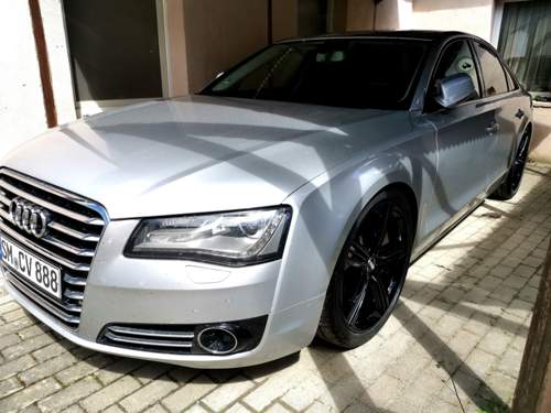

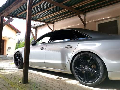

Hallo. Ich habe über ebay kleinanzeigen 21 zoll Felgen gekauft und ich habe gleich 265 /35 /21 Bridgestone Reifen bestellt. Meine Frage ist ; muss ich die Felgen eintragen lassen?
Teilenummer 4H0601025BM

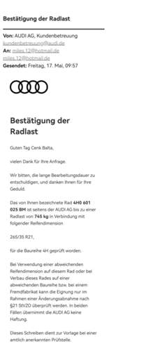

Traglastbescheinigung ist da. Glücklicherweise habe ich richtige Reifen bestellt. Nächste Woche zum TÜV eintragen lassen. Falls jemand es braucht, hier ist das Schreiben vom Audi. Danke für die Hilfe
Screenshot-20240517
Prima, liegt dran, dass das S8 Serienrad so bereift war. Willst Du Deinen Namen im Anhang lassen? 🙂
Dann sollte der Einzelabnahme ja nichts mehr im Weg stehen, berichte mal. 🙂

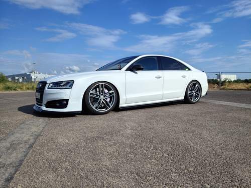

Nochmal schnell gestern ein paar Bilder zur Erinnerung gemacht bevor heute die 22 Zöller drauf kommen.
10x21 ET30 auf 275/35/21
@El_Monday schrieb am 21. Mai 2024 um 09:16:53 Uhr:

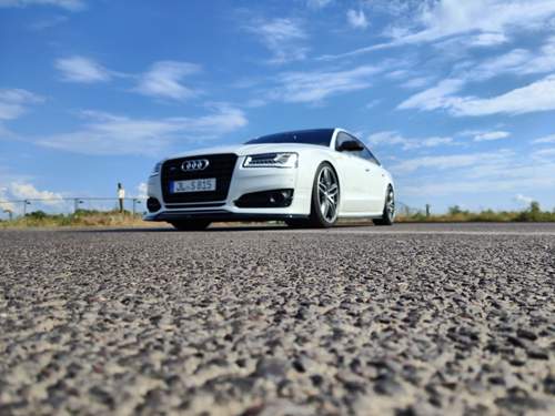

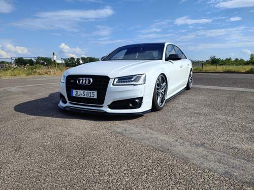

Felgen / Reifen drauf
Img-20240518
Img-20240518
Na bestens, dann gings ja ohne Probleme, freut mich. 🙂
