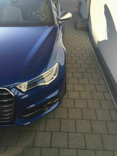

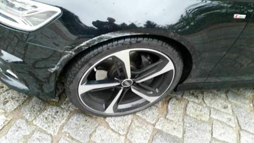

Okay danke - die Anforderungen 30/50 Grad ist in D identisch. Bei ET35 kein Problem.
Mal vom Unfallschaden abgesehen kann man glaube auf dem Bild ganz gut erkennen, dass da nix Übersteht, zumindest nicht im 30/50 Grad Bereich -
20151015-082335

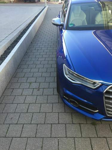

So sehen die Blade in 9x21 ET35 auf dem A6 bzgl. Abdeckung vorne aus.
Img-1755
Img-1756
@Schafi100 schrieb am 10. März 2017 um 18:51:20 Uhr:
Die stehen sogar ein wenig raus und da schleift echt nichts selbst beim verschränken nicht ?

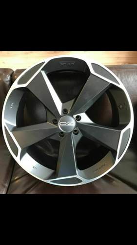

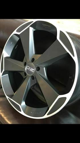

Weiß jemand welche ET bei 21/20" passt? Liebäugle mit den OZAspen...
Fahrzeug Avant Competition... Felge gibt es in ET30 oder ET 45...
Was willst du denn fahren 20" oder 21? Bei 20" wird die 30 et mit einem 255er reifen gehen beim 21 wird es zu eng...da musst du dann auf 45 gehen oder die kotflügel ziehen
