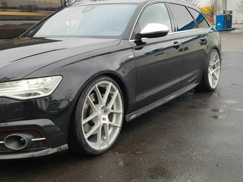

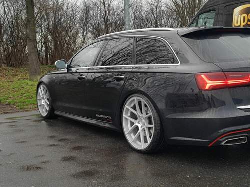

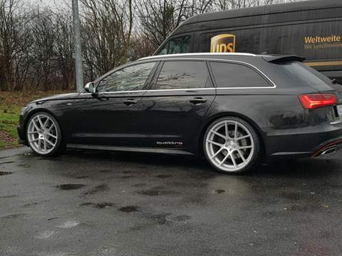

So - Frühjahrsprojekt ISPIRI ISR6 Felgen gestartet. VA 255/30 auf 21x9J et38 und HA 295/25 auf 21x10.5J et43 😛
Irre! Bin mit meinen Einstellversuchen am Tieferlegungsmodul noch nicht ganz fertig aber wollte erstmal die Grundlagen abklären, sprich: schleift es irgendwo?? Antwort: NEIN, es passt! VA könnten sogar noch 5er oder 10er Platten vertragen (Bild 2)
Folgende Einstellungen erstmal probiert:
Normalhöhe (also im ASC auf 0): kein Problem, sieht aber komisch aus (kein Bild)
Variante 1 (ASC VA-22, HA-18): Optisch okay (für mich), absolut fahrbar (Bodenwellen, Bahnübergänge - kein Problem) - Bild 1+2
Variante 2 (ASC VA-50, HA-45): Optisch wem es gefällt, bedingt fahrbar (schleift erst bei größeren Bodenunebenheiten) - eher fahrbarer "Show-Modus" - nichts für mich - Bild 3
Ich denke, für mich persönlich werde ich irgendwo kurz unter Variante landen (also ASC VA-25, HA-21 oder so) - muss noch ein wenig rumprobieren.
Von hinten auf jeden Fall beeindruckend Bild 4.
