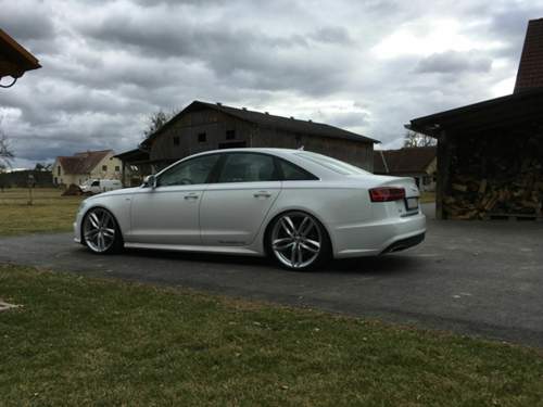

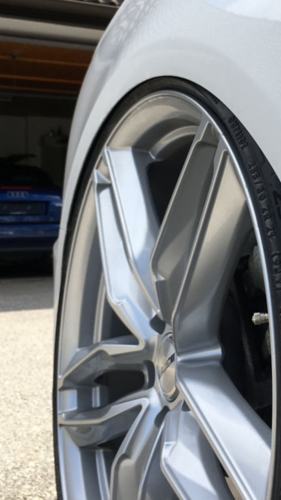

Sorry, vergesst meine Bilder weiter oben - die waren mit ET25 (10mm Distanzscheiben).
Nun im Anhang 9x21ET35!!!
Warum, hast Du die Scheiben wieder rausgenommen? Nicht eingetragen bekommen oder hatte es andere Gründe?

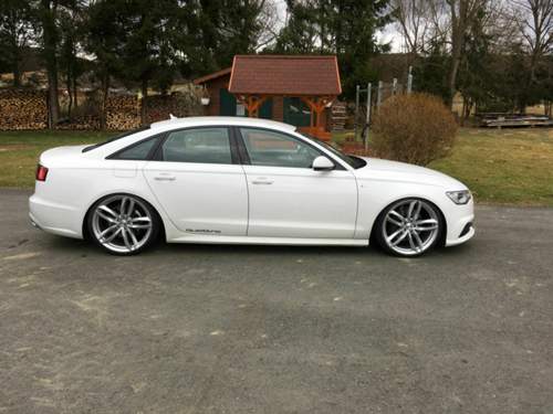

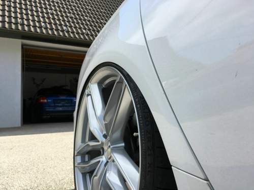

Also ich habe jetzt auch 9J x 21 Zoll mit ET35 drauf. Als Reifen den Conti SC 6 in 255/30/21 weil es die Achslasten der Limousine zulassen.
Optisch passt es mir perfekt, aber beim Verschränkungstest streift es zumindest am Radhausfilz innen bei der Hinterachse. Somit kann ich mir nicht vorstellen, dass diese Kombination wirklich reibungslos eingetragen werden kann, mal sehen.

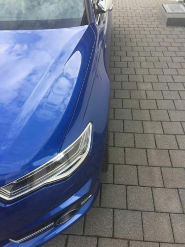

@hansilang wieviel tiefer ist deiner? Ist der so wie auf den Bildern fahrbar? Schleift da vorne nichts?
Auf den Fotos ist er auf -55mm eingestellt mittels Zusatzmodul für das AAS. Fahre im Alltag aber meist so um die -30mm da habe ich noch nie Probleme gehabt.

OPTISCH TOP und mit -30mm (wie du ja schreibst) auch eher mein Geschmack. Also ich habe meine Blades (die von A7, also auch 21x9J et35) sogar mit 265/30 ohne Probleme und ohne Schleifen beim Verschränkungstest eingetragen bekommen - habe aber den Avant UND habe mein ASC vorher auf "Normalnull" gesetzt. 275er hätten vorne im Radkasten beim Verschränken leicht geschliffen (hab vorher im Eigentest geprobt).

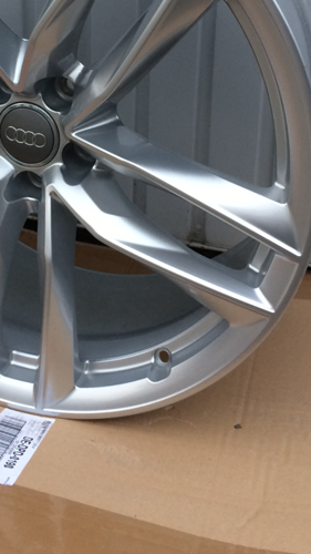

Sind definitiv Nachbauten, da sie den originalen nur ähnlich sind, also nicht identisch.
Hab dir mal zum Vergleich ein Foto des originalen Designs der Speichen und diesen Nachbauten angehangen.
Finde aber trotzdem, dass die Felgen super aussehen und man ohne direkten Vergleich kaum einen Unterschied merkt. Eine echte Alternative!
Original
Nachbau
Ja die Felgen sind "Nachbauten" von LS-Felgendesign. Das Modell nennt sich LS24 und hat 9J x21 mit ET35.

Hab mal gemessen. Bei minus -30mm liege ich mit der Vorderachse bei 34cm von Radmitte bis Kotflügelkante. Das ist auch das Setting das problemlos fahrbar ist.
