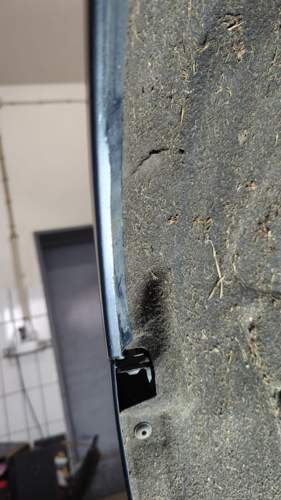

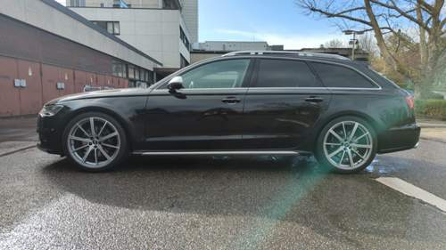

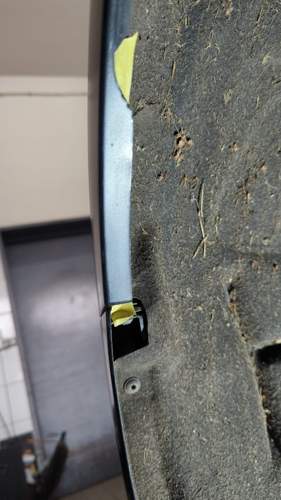

So hier mal meine Erfahrungen mit Allroad 21 Zoll und TÜV!
Am Wochenende habe ich die Sommerräder montiert, das Probestecken hatte ich ja schon mal gepostet, Daten waren und sind 9 x 21 ET 37, Reifen 265 35 21 Goodyear. Auto ordentlich verschränkt und mal geschaut was von den Kunststoffabdeckungen entfernt werden muss.
Beim Allroad steht ein ca. 20mm tiefer Streifen ( wie ein Winkel ) der Verbreiterungen im ganzen Radius in den Radkasten
An den hinteren Radläufen habe ich von der Stoßstange beginnend, im Radius auf einer Länge von 60 cm, einen Streifen mit einer Breite von 10mm abgeschnitten und am Ende auf der Seite, der hinteren Türen, nochmals auf 30mm wieder mit einer schrägen Linie auf die normale Breite einen Übergang geschaffen!
An der Vorderachse habe ich nur das Stück schmaler geschnitten, das an der Stoßfänger Seite so ca. 15 cm hoch geht ( siehe Bild 1 und 2 )!
Der Rest ist bei Meinem schon ab Werk bis ca. 2 Uhr (Fahrer Seite gesehen) gekürzt!
Das könnte mit den Original 20 Zoll ab Werk zu tun haben, kann aber leider nicht sagen ob das alle Allroads so haben!
Ja und dann heute beim TÜV Termin, hat er das Auto voll verschränkt und in der Position auch die Räder in beide Richtungen eingeschlagen, Luftfahrwerk stand dabei auf Auto!
Lange rede kurzer Sinn, Felgen mit der nötigen Feigängichkeit, Eingetragen bekommen!
so hoffe das hilft Einigen Allroadern was weiter! :-)
Rapi
Vorderachse Fahrtrichtung links, vorher!
Vorderachse Fahrtrichtung links, nacher!
21 Zoll 1.
Hi Rapi,
Sind das Original Audi Räder?
Wenn ja von welchem Model? Evtl Teilenummer?
Sieht gut aus auf dem Allroad, die 21“ passen auch sehr gut zum Auto optisch
Hallo :-)
danke Dir habe auch was länger gesucht bis ich eine Felge gefunden hatte die mir gefiel.
Ja ist eine original Audi Felge!
Die ist vom aktuellen S8 / A8 ( 4N 0 601 025 S ), das schöne war als Schmankerl das der 4N auch die Reifengröße fährt und die Reifengröße auch in der Traglastbescheinigung aufgeführt ist, damit hat die Felge in Verbindung mit dem 265 35 21 101xl eine Traglast von 825kg, somit dann auch kein Impact Test gemacht werden muss!

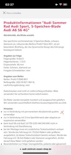

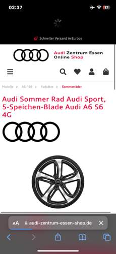

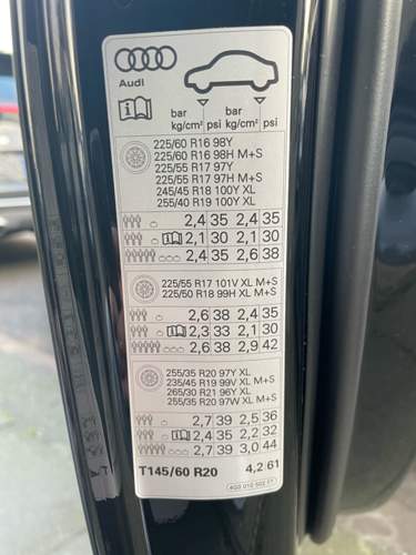

Hallo , wollte mir die Original A6 4G Blades kaufen in 21 Zoll , jetzt habe ich bemerkt das im Audi Shop der Hinweis „• nur in Verbindung mit permanentem Allradantrieb quattro
verwendbar“ ist .
S line Sportfahrwerk habe ich .Fahre den A6 4G mit der 1.8 TFSI Motorisierung als Fronttriebler . Verstehen tue ich das irgendwie nicht warum das Fahrzeug unbedingt einen Quattro Antrieb haben muss .
Auch in meinen COC Papieren ist kein 21 Zoll aufgeführt - auf der Fahrertür ist es aufgeklebt mit 21 Zoll , Fahre derzeit Zubehör Felgen mit 21 Zoll ohne Probleme !
Würde es evtl. per Einzelabnahme Paragraph 21Stvzo gehen mit Traglastbescheinigung ?
Wäre für jede Hilfe dankbar .
LG Ender
einfach mit traglastbescheinigung eintragen lassen und gut
