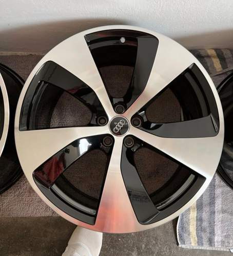

HuHu Zusammen,
Neue Saison neues Glück. Ist die Q7-Turbinen-Felge in Verbindung mit einem 265/30 Sommerreifen ohne Ablasten eintragbar?
Bei entsprechender Tragfähigkeit sprich
Reifen:96Y = 1420 Kg/ Achse - im Schein Belastbar mit 1300VA und 1375 HA.
Alufelge Teilenummer: 4M0 601 025 E
Mein Competition hat eine AHK und damit war es dann glaube ich problematisch sollte ablasten nötig sein?!
Screenshot-20230319-170547-kleinanzeigen
wieso solltest du ablasten? das passt doch alles so!
felge find ich übrigens mega geil. für mich eines der schönsten räder auf nem 4g
Meine 1. Wahl ist es nicht aber sollte für diesen Sommer passen. Muss noch nach einer Traglastbescheinigung im Netz schauen. Audi soll sich da die Tage mächtig quer stellen diese nehmlich auszustellen.
EIGENTLICH reicht es schon, wenn du dem prüfer sagst, oder er an der TN schon sieht, zu welchem Fahrzeug die Felge original gehört. Und dann sieht er bzw. kann sich in seinem System die Achslasten vom Q7 anschauen und dadurch das die ja höher sind wie beim a6, sollte es da keine probleme geben. aber wie gesagt EIGENTLICH. Theorie und Praxis schweifen da ab und an gewaltig auseinander.
Bei mir ging es bei der letzten Eintragung aber so wie grade beschrieben :)
@Adik535 schrieb am 22. März 2023 um 17:22:04 Uhr:
HuHu Zusammen,
Das wird eine sehr enge Nummer!
9,5Jx21 ET31 ist extrem grenzwertig. Ich persönlich würde davon abraten. Ohne Tieferlegung wird wahrscheinlich auch der Reifen nicht abgedeckt sein.
Vom fehlendem notwendigen Impact-Test ganz zu schweigen.
@MZ-ES-Freak ab welcher Felgengröße siehst du es nicht so Grenzwerten ? Würde schon ET36 mehr Luft geben ?
Die 9,5 ist der Knackpunkt.
Ja, ich persönlich sehe 9x21 ET ~ 35 als Grenze.
Genauso ist es. Hab dir drauf und werde jetzt noch n 10er Distanzscheibe hinten versuchen. Show Modus wird verdammt eng. ;)
@MZ-ES-Freak schrieb am 25. März 2023 um 15:36:40 Uhr:
9f86f4d6-5da9-45ed-8666-9ca4766ec54f
