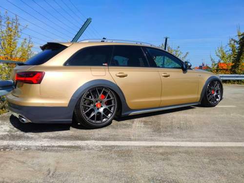

ich fahr dies jahr mal die bbs ch602. sind 9,5J mit et33 und 245/35
Bbs ch602
Schöne Felgen und auch mal was anderes. Hast Du eigentlich die Anschlagpuffer vorne und hinten ausgebaut, damit er so weit runter kommt?
hinten raus und vorne kürzere achsgabeln
