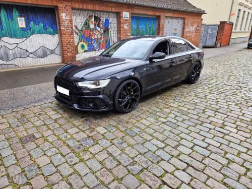

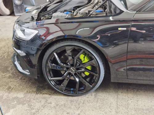

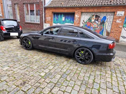

Habe dann auch endlich mal fertig 🙂
Bs12 direkt mit rein, bin zufrieden
20220520
Bissl weiter weg
Bild #210429625
Bild #210429626
