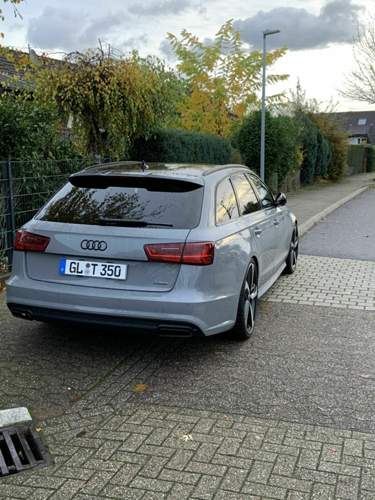

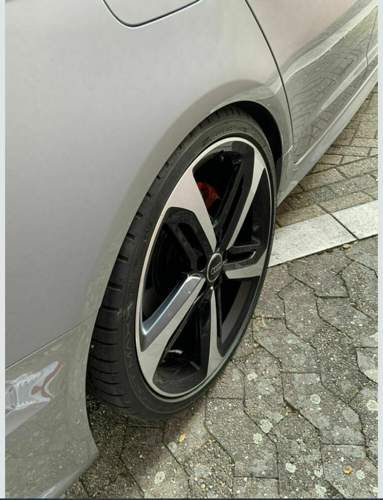

Ich fahre vorne und hinten 10mm pro Seite. Ich finde es perfekt so.
@Schoppi00 schrieb am 22. November 2020 um 17:44:41 Uhr:
Hast Du Bilder von vorne hinten oder oben?
So richtig von hinten habe ich keins. Schau bei meinen Beiträgen. Ich meine dass ich ein paar Seiten vorher welche reingestellt habe. Hab ich vom iPhone gelöscht. Vlt helfen die. 15 mm passen bestimmt auch. Da brauchst du aber einen mega gut gelaunten tüv Prüfer.

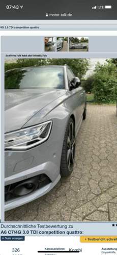

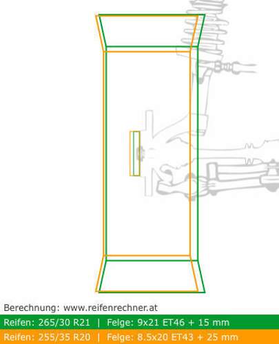

Hi, habe auch die 21 Zoll Blade Felgen et 46 mit 30 mm pro Achse. Fahre die silbernen Competition Felgen (4G9601025M) im Winter, die haben eine et 43. der Reifen ist aber 10 mm schmaler, meine Frage nun schauen die Reifen dann trotzdem genauso weit raus oder kann ich einfach 50 mm pro Achse fahren? Liebe Grüße
@A64G4Life schrieb am 2. Dezember 2020 um 18:31:55 Uhr:
Mit deiner Kombi werden die WR um 7mm weiter rausstehen. Um auf die gleiche Dimension zu kommen muss du 36mm pro Achse machen.

War jetzt in der Werkstatt zum Reifenwechsel. Leider kann die Rechnung so nicht genau hinhauen, trotzdem danke für die Hilfe! Die Reifen gucken viel weniger weit raus, mit den 25mm würde es glaub ich genauso aussehen.
@A64G4Life schrieb am 4. Dezember 2020 um 18:50:23 Uhr:
Im 20 Zoll Thread wurde das Thema schon ausführlich diskutiert und du wärst einer der ersten der 8,5 mit ET18 eingetragen bekommen hättest.
die felge steht dann vielleicht genauso, aber der reifen nicht
