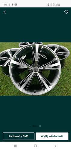

Huhu,
Was neues in Sicht und zwar 10x21 ET20 vom Neuen Kuh 5 in Chrom.
Laut reifenrechner.at +3,2 cm nach außen je Seite.
Was meint Ihr?
Gibt es Platz in den Radhäusern im 4G ? Mit 265/30 ?
Mfg
Adrian
Screenshot-20201021-161559-samsung-internet
Nimm einen Zollstock und setze es bei deinem Rad an. Dann wirst du schnell merken, dass das nix wird.
Da brauchst noch nicht mal einen Zollstock, das sagt sogar die Glaskugel...

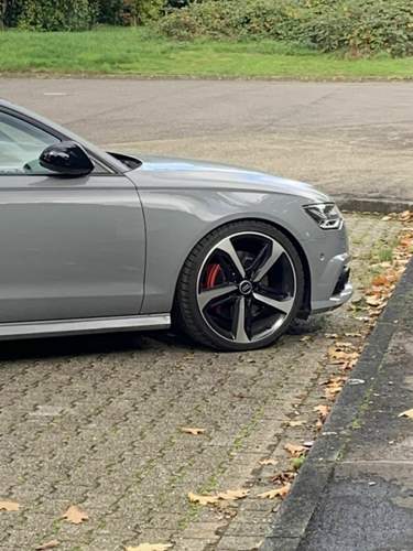

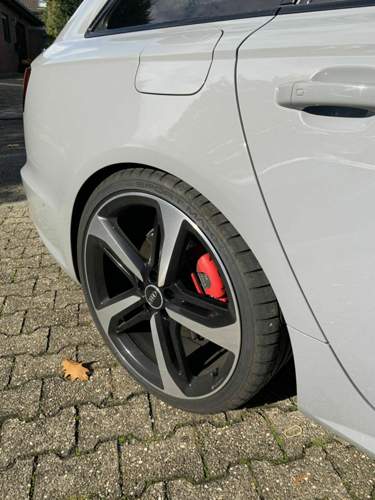

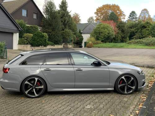

Habe heute mein AAS nochmal 1,5 vorn und 1,2 cm hinten runtercodieren lassen. Jetzt ist es perfekt mit den 21er Blade und 20mm platten pro Seite.
Was denkt ihr?

Geschmack ist ja immer subjektiv, aber ich finde: traumhaft!!
Würde ich genau so auf meinem ebenfalls nardograuen A6 fahren wollen (wären die 21er Felgen + Reifen nur nicht so teuer)
@Schoppi00 schrieb am 22. Oktober 2020 um 13:46:25 Uhr:
Was denkt ihr?
LG
Finde die Kombi auch gut, allerdings könnte er nach meinen Geschmack ein Tick tiefer (zumindest Hinten auf dem Bild3 ist etwas Luft)
Wurden die so eingetragen, denn ET26 ist schon ziemlich hart
Ja es würde jetzt noch etwas tiefer gehen.
Nächste Woche kommen die Winterreifen mit 9,5x20ET35 drauf. Dann wird erstmal geschaut ob’s noch geht.
Felgen sind Serie und die Platten sind eingetragen.
