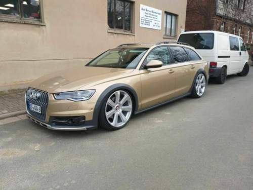

also ich muss sagen, war positiv überrascht, wie gut doch trotz der 35er höhe der 245/35 auf 21 steht und optisch aussieht. und 275/30 nimmt sich von der höhe kaum was zum 245/35, nur das er halt mega breit ist, was mir wiederum nicht zusagen würde...
87952336-2578033792432984-6259457170794872832-n
Einen 275er bekommst du nicht hinter/unter das Radhaus...
Bleibt dann keine große Wahl übrig...
@clood87 : wie breit sind deine Bentleys denn? 9? 9,5 ? Jeder Hersteller baut unterschiedlich und dementsprechend sieht 's nachher aus..
sind 9,5er und die 245/35 sind pirelli pzero
Fallen wohl deshalb auch flacher aus auf der breiten Felge.
Aber gut... diese Breite habe ich mir nämlich auch vorgenommen ;-)
Danke!

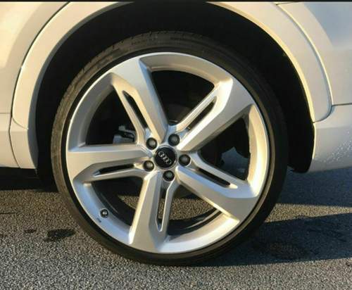

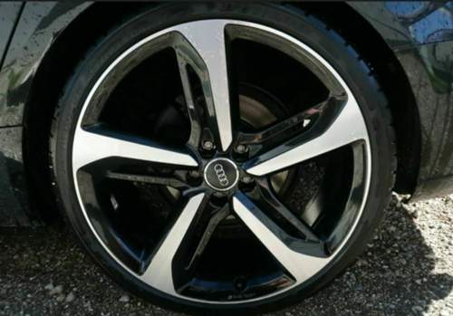

Ich hab mich optisch in die 21" Blade Felgen verguckt... am liebsten die Variante in schwarz/poliert :-)
FZ ist ein 2017er FLFL, aber nur der 2.0 TDI 190PS.
Paar Fragen dazu:
1) Waren die 9J / ET46 Felgen, also
4G0 601 025 CM Silber bzw.
4G0 601 025 CN schwarz
auf allen A6 4G/C7 bestellbar oder bestimmten Motor / Austattungslinie vorbehalten???
2) Reifen ist ja dann ein 265/30/21 drauf und falls die Kombi ev. dem S6 oder RS6 vorbehalten war (der ggf. etwas breiter baut als Standard!?) wäre nun die Sorge dass es bei nem strengen Österreichischen Prüfer (zu) eng werden könnte!?!?
Mir persönlich würden jedenfalls auch 255/30/21 reichen, fürchte aber das wäre schwerer typisierbar!?
3) Original ist meiner mit 255/40/19 auf 8.5J ET43/ET45 gekommen, somit ist das Tankschutzblech schon verbaut.
Hat die Aktion mit diesen 21" Blade schon wer in Österreich positiv durch beim Standard TDI? Welche Unterlagen nötig ausser Traglast? Ev. kann ma da wer per PN mit seinem Eintragungsdaten/Details aushelfen!?!? Wäre nett...
Vielleicht gibt's ja auch ne Audi Freigabe (KBA Dokument etc.) für die 21er, so wie für die original Audi 19er und 20er des 4G?
4) Ist die Blade eigentlich das einzige 21" Modell dass für den 4G zu haben war, oder gibt's ggf. auch noch andere original 21er Designs?
5) Ich hab auch schon rausgefunden dass es die Blades auch noch in ET35 gibt, da sind aber in der Regel dann sogar 275 drauf und die stammen wohl vom (vermutlich breiteren) RS7, somit wohl nicht (legal) am A6 zu fahren???

Die 21 Zöller vom A7 passen bis 9J ET 35 problemlos auf den A6. Auf meinem Profil findest du meine aktuellen Sommerfelgen vom RS7 mit 265/30 21.
Okay danke dir, ev. meldet sich noch ein Kollege aus AUT.
P.S.: Was in DE leicht passt treibt leider nach wie vor so manchen strengen Österreichischen Prüfer die Sorgenfalten ins Gesicht... ;-(
Aber mit konservativerer ET46 sollt ich ja zumindest (nach außen hin) hier auf der sicheren Seite sein...
beim a7 gabs noch die rotor in 9j et35 von werk bei 21 zoll
