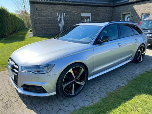

Ich plane auch mir 21 Zoll Blade Felgen mit ET 46 zu bestellen. Ich hätte gerne aber noch Distanzringe von H&R, dort steht aber im Teilgutachten unter Auflagen, dass man ab 10mm pro Rad bei 21 Zoll die Radhäuser ausweiten müsste. Ich habe schon viel im Forum recherchiert und viele fahren diese ET auch mit 20mm pro Rad. Kriege ich dann 12-15mm pro Rad eingetragen obwohl im Teilgutachten nur mit Verbreiterung steht?
Habe auch das Sline FW.
Hab da auch eine Frage, wie definiert TUV die Größe für die Reifen ?! Die 9x21 ET35 waren ja nie in CoC Papieren und trotzdem fahren alle mit 265/30
Wenn ich jetzt die Talea nehme mit 9,5x21 kann ich da die 265/30 fahren oder gar 255/30 (mit Ablasten) -> ist dies mit Unbedenklichkeitserklärung erledigt oder muss noch was zum TÜV mitgebracht werden.
Tragfähigkeitsbestätigung ist ja klar

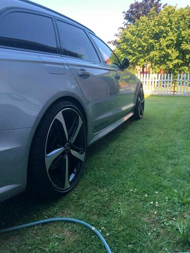

Ich habe auch die Blade mit 9X21 et46,265 30 21 und von H&R 20mm rundum und ohne Radhäuser ausweiten eingetragen bekommen.
.jpg
Sieht hinten schon sehr knapp aus.
Setzt da nix auf am innenkotflügel

@windelexpress schrieb am 27. Mai 2020 um 17:32:49 Uhr:
Voll nicht, wir saßen mit 5 Leute im Auto und hochgebockt nix geschliffen.
