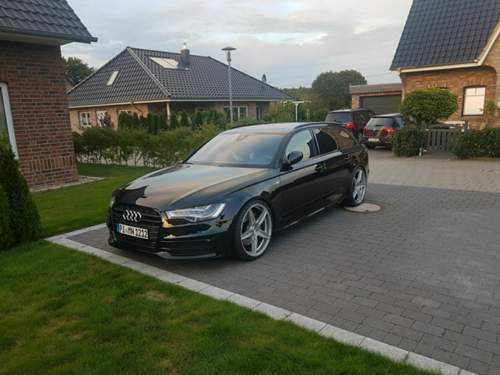

Sieh dir meine Profilbilder an - VA 9Jx21et28 (et38+10mmH&R) mit 255/30 Conti SC6. AAS mit Ferdi Cete Tieferlegungsmodul auf -23mm. Da schleift nichts. Fahre unebene Straßen, Bahnübergänge und Bodenwellen.

Mein alter Audi
