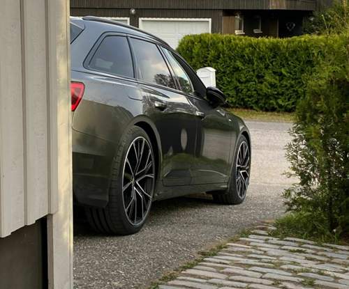

21 Zoll Felgen beim 55 TFSi e Avant
ich lese seit Längerem interessiert mit und habe vor knapp zwei Wochen endlich den Avant als Hybrid bestellen können.
Ich habe hier im Forum bereits Fotos von der Limousine als 55er Hybrid und 21 Zoll Rädern gesehen.
Hat jemand eine Info darüber, warum diese Kombination nicht standardmäßig von Audi angeboten wird? Weder bei der Limousine, noch beim Avant?
Bzw. muss man, wenn man nach Auslieferung auf 21 Zoll original Audi Felgen umbaut, diese eintragen lassen?
Zubehörfelgen habe ich bisher keine in 21 Zoll gefunden, die gemäß Gutachten/ABE für den 55 TFSi e Avant zugelassen wären...
Danke für Eure Antworten!
Viele Grüße
Wenn Du die Gleichen Original Felgen kaufst, die auch im Konfigurator, oder im Audi Zubehör auftauchen, dann ist doch soweit alles im Lot. Du musst natürlich auf die ET achten und am Besten noch auf die Audinummer. Wenn jetzt der Reifen von den Dimensionen passt, einschließlich Traglast, ist alles gut. Den TÜV kannst Du Dir dann auch sparen.

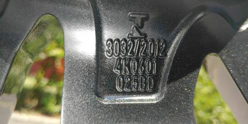

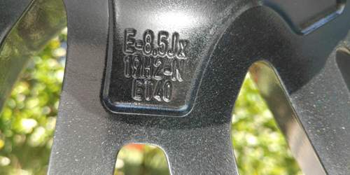

Kennt jemand die maximale Traglast die 4K8 601 025 R Felge (8,5x21“ ET30)?
Habe endlich ein Antwort von Audi bekommen: TL ist 710 kg och Felgengewicht 16 kg.
Also passen die nicht auf ein Avant 55 Tfsi e 🙁

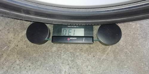

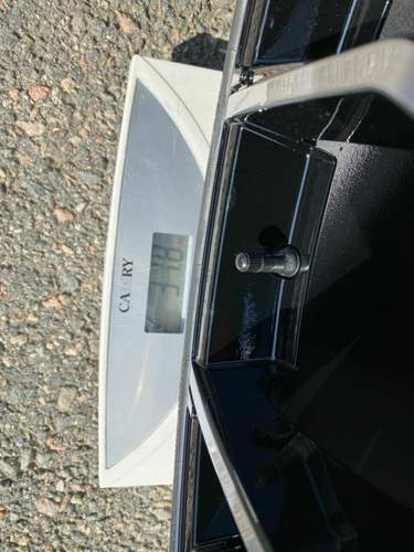

Die GMP Gunner die ich jetzt habe sind wirklich schwer; 31,8 kg zusammen mit die Contis (silent).
Der Conti Silent in 255/35/R21 wiegt 14,1kg.
Die GMP- Felge demnach 17,7kg....also 1,7kg Unterschied zum Audi Original....verschmerzbar
Ich orientiere mich unter anderem auch immer gerne mal an den Angaben bei Onlineraeder - demnach brächten die 21" GMP Gunner 22,3 kg auf die Waage. Natürlich keine gerichtsverifizierte Angabe 😉
Aus eigener Erfahrung sind die GMP-Felgen schon schwere Brocken quer durch die gebotenen Designs. Hatte Atom und Gunner und diese waren ohne Objektivierung auf der Waage rein vom Heben und Tragen her spürbar schwerer, als dieselbe Dimension Felge/Bereifung auf den damals genutzten Originalfelgen. Das habe ich andernorts schon mal beschrieben. Aber betone an dieser Stelle auch immer, dass ich GMP-Felgen (+/- ident mit LS oder AVUS) deswegen nicht schlecht finde - man muss eben wissen, dass man sich da schwerere Teile montiert. Gefahren sind noch alle Wägen damit und Beschleunigungsrennen fahre ich keine.

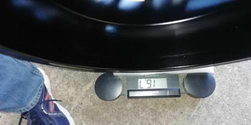

So dann mal meine Werte. Die Felge ist ähnlich wie die Gunner.
13kg Continental Silent 255 35 21
16,7kg Avus Racing AF18 9x21
@Robbom: Hab nochmal weiter recherchiert und auch die 11,2kg Angaben für die Reifen gefunden. Anscheinend gibt es da mehrere Angaben und zieht man Rainerle's reale Messwerte in Betracht, liegt die Wahrheit wohl irgendwo dazwischen.
Sei' s drum, der Gewichtsunterschied von 2-4kg pro Komplettrad rechtfertigt für mich persönlich nicht den Preis der Originalfelge. Zumal die GMP Gunner dem AO Äquivalent optisch sehr nahe kommen.
@rainerle68 schrieb am 7. April 2021 um 19:29:44 Uhr:
So dann mal meine Werte... 16,7kg Avus Racing AF18 9x21

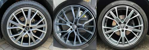

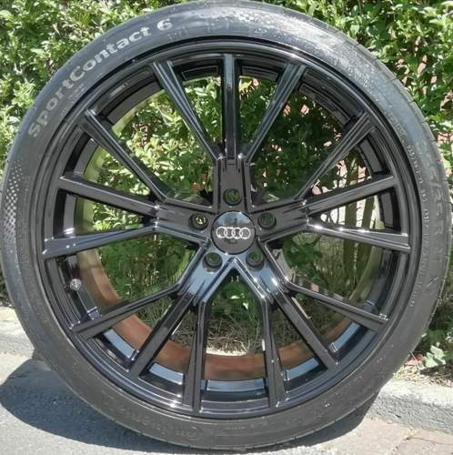

Großartig - vielen Dank!! Konnte bislang keine Gewichtsdaten zur Avus AF18 finden. Hatte diese selbst in 20", aber leider keine Gelegenheit zum Wiegen.
Anbei die "Drei" Original - AVUS AF18 - GMP Gunner in "natura", falls sich's jemand überlegt. Ich würde denn dank Deiner Wiegung guten Gewissens wieder zur AF18 greifen 😎
@rainerle68 Das war ja en recht grosses gewichtunterschied zwischen GMP und Avus... ich habe die gleiche Reifen
