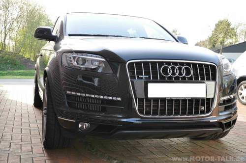

Hallo Gemeinde,
wer kann mir sagen, welche Spurverbreiterungen ich in Verbindung :
- S-lIne Adaptive Air
- 21" Titan Felgen
max. montieren kann?(damit auch die Kunststoffabdeckungen an den Kotflügeln entsprechend formatfüllend aussehen)
Vielleicht auch mit ein-zwei Fotos?
Als Hersteller kommt nur H+R in Frage!
Danke
Eintragung steht noch an. Mit original Audi Kunststoff-Radabdeckungen sollten laut H&R Gutachten bei Reifen der Dimension 295/35/21 keine Probleme bestehen.
Hier zwei Fotos.

Von H&R vorne 18 mm pro Seite und hinten 23 mm pro Seite zu empfehlen. Habe gleiche Rad-Reifen- Kombination mit serienmässigen Kotflügelverbreiterungen. Passt insbesondere im Dynamic-Modus optimal.
Hier zwei Fotos.

Es gibt von H&R nur ein System für den Audi Q7. Entsprechend der Dicke der Spurverbreiterung werden längere Radschrauben von H&R mit bestellt und durch die Distanzscheibe durchgesteckt. Scheint mir auch grundsätzlich die stabilste Lösung zu sein. Die original Radschrauben können nicht mehr verwendet werden.
Qualitativ stehen die Schrauben von H&R den Originalschrauben von Audi in nichts nach. Die original Schraubenzierkappen aus Plastik passen perfekt. Lediglich die Felgendiebstahlschutzschrauben -wenn vorhanden- entfallen damit.
Das gesamte Material für alle vier Räder inkl. Montage ca. 350 Euro.

Eindeutig nein! Meine Q hat die S-line AAS und ich fahre, wenn es die Strassenverhaeltnisse zulassen, im (tiefen) dynamic Modus, so dass die Aussenkanten vorne weniger belastet werden. Die Aussenkanten der Vorderachse sind nach meiner Erfahrung der vulnerable Punkt. Eine Veränderung im Verschleissverhalten habe ich durch die Distanzscheiben nach 1 Jahr Nutzung nicht festgestellt.
Optisch stellen die Distanzscheiben in Verbindung mit den 21 Zoll Felgen eine wesentliche Verbesserung dar. Solltest du dich für die von mir gewählten Größen der Distanzscheiben entscheiden, wird eine TÜV Eintragung bei den 21 Zoll nur mit den serienmäßigen Plastikkotfluegelverbreiterungen möglich sein.
Mein erster TÜV Eintragungsversuch in Düsseldorf ist nach kostenlosem Vorabgespraech, mit dem angeblich so fachkundigen Pruefspezialist für Änderungseintragungen, gescheitert. Der Schlaumeier erklärte mir in irgendwelchen dubiosen Skizzen, warum eine Eintragung nicht möglich sei. Für mich war der Typ, wie so häufig bei TÜV - Prüfern, ein Dummschwaetzer. Beim Tuner meines Vertrauens war die Eintragung, in den von mir gewählten Dicken, kein Problem. Besondere Auflagen mussten nicht erfüllt werden.
