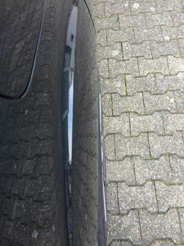

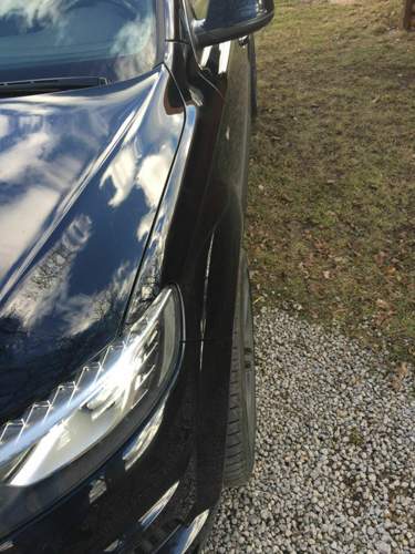

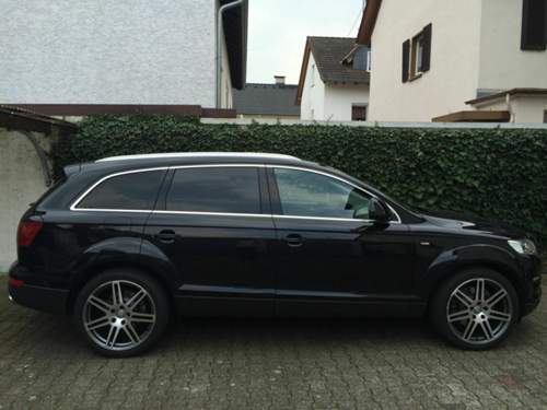

Ich möchte mir für meinen Q Spurplatten besorgen aber nur hinten evtl. wenn das möglich ist da sie vorne eigentlich gut drin stehen. Hat jemand Erfahrungen bzw Tipps?
Die Felgen sind Orginal Audi 21 x 10 Zoll Bereifung 295 35.

Hol dir vorne 5+5 und hinten 15+15 hab die von H&R
Ich habe vorne 18mm Spurplatten pro Seite und hinten 23mm Spurplatten pro Seite von H&R verbaut und das schließt schön mit den Radkästen ab, Bilder poste ich auf Wunsch gerne hier.

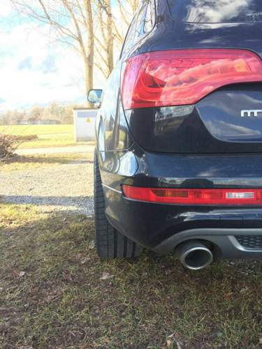

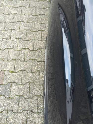

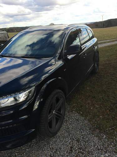

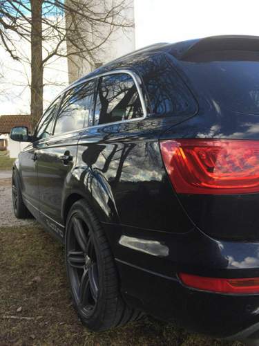

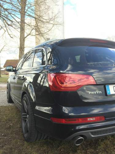

Bitte schön 🙂
Ich denke man sieht der schön das die Reifen genau mit den Kotflügeln abschließen (Bild 1 Vorderachse, Bild 2 Hinterachse, Bild 3 Seitenansicht, Bild 4 Seitenansicht, Bild 5 Spurplatten vorne, Bild 6 Spurplatten hinten und Bild 7 Ansicht von Hinten) 🙂

Habe es jetzt auch machen lassen. Spurplatten von H&R, vorne 15/15mm und hinten 18/18 mm. Mehr geht definitiv nicht bei einer Bereifung 295/35/21.
Sieht sehr gut aus und kommt richtig wuchtig.
