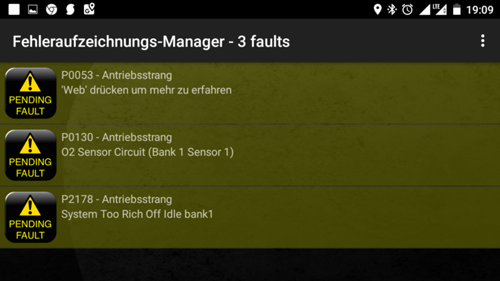

Habe zurzeit ziemliche Leerlaufprobleme. Man hört, wie der Motor ständig zwischen 600 rmp und 800 rpm herum hupft. Habe gestern schon Fehlerspeicher ausgelesen. Hatte den Fehler P2178 - System stuck too rich on bank 1oder so ähnlich. Hab den dann mal herausgelöscht um zu sehen ob er wieder kommt. Heute hatte ich das dann zum ersten mal bemerkt mit der Leerlaufdrehzahl als ich rückwärts an die Garage ran gefahren bin.
Dann hab ich natürlich gleich nochmal ausgelesen und siehe da: P2178 - Antriebsstrang - System too richt off idle bank1 (Pending) also sporadisch denke ich mal.
Ich denke einer der Lambdasonden meldet zu fettes Gemisch? Hab auch in englischsprachigen Foren gelesen und da kam ja wild alles daher. Haarrisse, Kühlmittelsensor, Zahnriemen. Also alles was nicht wirklich schön ist.

War heute in der Peugeot werkstatt und hab auslesen lassen. Er hat mir genau die selben Codes gesagt, die ich auch ausgelesen habe. Es waren zwar noch ein paar andere fehler wie z.B. Fernlicht rechts leitung unterbrochen. Also nichts tragisches.
Der KFZheini sagte mir dann, das er die Lambdasonde nicht aussließt als ich ihm das Problem schilderte. Dann hat er mich gefragt seit wann meine Anlage drin ist. Hab ihm gesagt seit ca 6 monaten. Und ob ich die Batterie abgeklemmt habe und darauf antwortete ich mit ja. Dann sagte er, das evtl die Drosselklappe angelernt werden muss weil die nach dem abklemmen nicht mehr weiß wo sie steht. Glaube das zwar jetzt nicht so, weil die ja mit einer art Potentiometer ausgelesen wird aber da weis ich das jetzt grad auch nicht genau. Haben für Fehlerspeicher auslesen etwa 46€ verlangt. Für eine 3/4h ok?

Habe gestern übrigens nochmal Fehlerspeicher geleert und dann mal 5min Batterie abgeklemmt. Hatte einen fehler mehr.
P0053 – Heated oxygen sensor (HO2S), bank 1, sensor 1 -heater
resistance

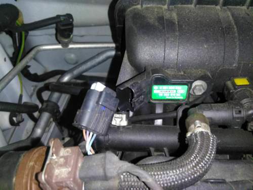

Bin mir gerade ziemlich sicher das die Lambdasonde eine große rolle spielt. Da ich gestern Abend wieder Zur meiner Ausbildung (ca. 100km Autobahn) fahren wollte, hat er wieder angefangen und wollte garnicht aufhören. Das hat angefangen als die Lambdasonde auf Temperatur gekommen ist. Mache immer den Motor an und verabschiede mich von meinen Leuten. Dann hab ich Motorhaube auf gemacht und der motor hat wirklich ziemlich rumgewackelt. Hab dann als erstes den Sensor an der Ansaugbrücke abgesteckt. Müsste drucksensor oder LMM sein (Bild). Dann verschluckte er sich bisschen aber lief kurze Zeit (so 20s) ohne stottern bis es wieder anfing. Also wieder angesteckt und geschaut ob was im Armaturenbrett angezeigt wird. Interessanterweise nur die ESP anzeige.
Also motor aus und wieder an und lampe aus.
Dann ruckelte er sofort wieder. Hab dann einfach die Lambdasobde vor dem Kat abgesteckt. Motor kurz verschluckt und läuft ohne probleme. Hab die Natürlich abgesteckt gelassen um zu testen. 100km Autobahn gefahren und kein Problem seit dem.
Werde noch warten obs nochmals auftritt. Wenn ja wars nicht die sonde. Wenn nein ist die Sonde tot und muss getauscht werden.

Oh hab ich ja ganz vergessen. Gut das du geschrieben hast. Ja, nach tausch der Lambdasonde läuft der Motor wieder komplett ruhig.
