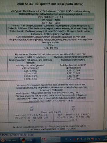

Doch Winter geht, ich schaue nachher mal nach dem Dokument. Hab es zu Hause auf dem PC. Ist von a4Freunde eine Zusammenstellung aller RadReifenKombis.
Jetzt bin ich ganz durcheinander.
Darf ich oder darf ich nicht 😁
205 60 nicht, 55 ja!!
Guckst Du Anhang.
