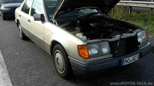

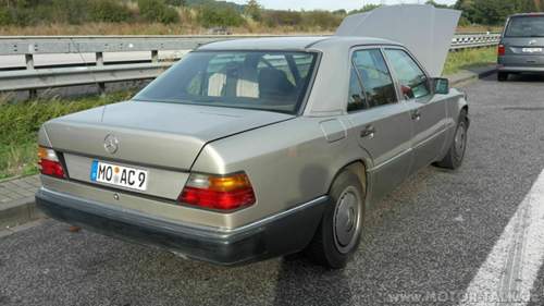

Stoßstangen muss ich wechseln da andere drauf sind in anderer Farbe,da meine gebrochen waren..
Jetzt brauche ich welche in Rauchsilber im tausch am besten.
Kennt jemand zufällig den Farbton wenn er die Bilder sieht..
20181006-164816
20181006-164828
Wie kommst du auf 250D?
Deine gewünschte Tieferlegung (geht ja sicherlich um einen bpndigen Abschluss von Rad zu Kotflügel) erreichst du auch mit 1er Gummis.
Ich glaube auch, dass der neue Grill nicht gut aussieht.
Bau den alten mal auseinander und Lacke den (ehemals grauen) Plastikteil einfach schwarz. das hat meisst den gewünschten Effekt.
