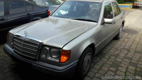

Hallo,ich habe einen 200E Limo von 1990 als schalter.
Wollte diesen demnächst zulassen und dann in 2 Jahren auf H-Kennzeichen.
Es soll erst mal ein Minikat rein wegen steuern und dann eine Gasanlage.Wie sieht es mit H-Kennzeichen aus bezüglich der lpg anlage?
Also soll mein Daillydriver werden..
Und hatte vor H&R 45-55mm Federn und Avantgardegrill und die eloxierten 16" 8 Loch, sonst alles Serie belassen.
Praktisch klassisches "Tuning" Optik.
Momentan ist er komplett original und soll bis auf die "Kleinigkeiten"so bleiben.
Aber ich kenne mich mit dem H Gutachten nicht aus wie es gemacht wird..Hab was gehört das teile spätestens nach 10 Jahren eingebaut sein sollten oder Beläge um H-Kennzeichen zu bekommen.

Gasanlage ist definitiv kein Hinderungsgrund für eine H-Zulassung. Alles was innerhalb von 10 Jahren ab Erstzulassung des Fahrzeugs - mit TÜV-Abnahme - einzubauen gab, gilt als zeitgenössisches Tuning. Dabei ist egal, ob sich´s dabei um Felgen oder eine Gasanlage handelt. Gasanlagen waren auch schon in den 80-igern erhältlich und US-Cars aus den 70-igern fahren mit Gasanlage und H durch die Gegend. Hatte mich darüber mal exzessiv mit meinem DEKRA-Prüfer unterhalten. Mein 300D aus ´86 hat z.B. auch Felgen vom W210 eingetragen bekommen, weil 10 Jahre nach EZ des 300D der W210 mit diesen Felgen auf den Markt kam. An sonsten hätte ich für die H-Abnahme die Felgen vom 220T dran gesteckt.

Die Gasanlage ist definitiv kein Hinderungsgrund für´s H-Kennzeichen! Absolut sicher! Zumindest bei uns hier.
Wie so oft wird hier rumspekuliert, statt einen Blick in die amtliche Oldtimer-Richtlinie zu tun. Die sagt ganz eindeutig:
"Nachrüstung eine Gasanlage nur zulässig, wenn innerhalb der ersten 10 Jahre erfolgt oder zeitgenössisch nachgerüstet."

Also besorgt man sich eine Gasanlage, wie sie vor 15 Jahren üblich war und baut sie ein. Dann ist das zeitgenössisch nachgerüstet.
Mein Dekra-Prüfer sagte auch, wenn man so ein Fahrzeug kauft mit Gasanlage und es ist nachvollziehbar, daß die im 15. Fahrzeugjahr verbaut wurde, bekommt man auch das H. Warum wird eigentlich immer alles so super genau genommen??? Wenn ich manchmal sehe, was so draußen rum fährt, wird mir übel. Komischerweise haben die alle irgendwie TÜV bekommen.
