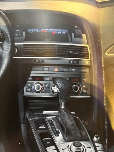

Nabend Leute,
im Anschluss an einen meiner vorherigen Posts habe ich mich nun für eine 2006 S6 Limousine mit Austauschmotor entschieden.
Mein Plan ist es, im Grunde alle möglichen nicht vorhandenen Features zunächst nachzurüsten und auf die Faceliftversion aufzurüsten, sowohl außen als auch innen.

Folgende Funktionen möchte ich auf jeden Fall nachrüsten:
(RS6)Facelift-Front
(RS6)Facelift-Heck
(RS6 Kotflügel vorne und hinten, je nachdem ob das möglich ist
RS6-Facelift-LED-Scheinwerfer
LED-Heckleuchten
Carbon Diffusor
Carbon Einlässe
Elektrische Lenksäule
3G+ High MMI (sprich die beste Edition)
Adaptive Cruise Control
Facelift Mittelkonsole
Softclose
Luftfahrwerk Adaptiv
Gepäckhaken Kofferraum
Adaptive Air Suspension
Facelift Mittelkonsole (Start/Stop Knopf, Schiebedach Bedienung etc.)
Akustik und Wärmeschutzverglasung (hinten Zusätzlich abgedunkelt (privacy Verglasung)); kann man auch folieren lassen, aber ich hätte es gern so werksmäßig wie möglich.
Solarpanel Schiebedach
Adaptives Kurvenlicht
Autobahnlicht
Memoryfunktion für Beifahrersitz
Facelift Außenspiegel
Fernlichtassistent
Spurhalte-Assistent
Spurwechsel-Assistent
Bessere Einparkhilfe (da bin ich mir nicht ganz sicher, ob das bisher verbaute die höchste Stufe ist)
Welche der genannten Dinge sind machbar und in welchem Ausmaße? Kosten und Arbeitsaufwand mal außen vorgelassen.

@RudiS mir war mal so gesehen zu haben, dass der Schalter für den Spurwechselassistent neben dem Knopf fürs ESP liegt, aber im Katalog für den FL RS6 steht, dass der Schalter in der Fahrertür sitzt? Weißt du da etwas mehr?
Eine generelle Frage habe ich noch: wo findet ihr die passenden Teilenummern, mit der richtigen Farbe den richtigen Ausführungen etc.? Ich habe die letzten Tage bei 7Zap geschaut, aber bin mir nicht so sicher wie zuverlässig die Datenbank/Auflistung da ist.
Ich entschuldige mich für meine plötzlichen Info-Dumps, aber es kommen einfach immer wieder Fragen auf, die zu spezifisch für die SuFu sind...
das war es erstmal wieder alles was mir grad so aufm Herz lag. Und wie immer bin ich für jeden hilfreichen Beitrag dankbar!
Beste Grüße
Flo
Der originale Schalter für den SWA ist genau da wo er bei mir verbaut wurde. Und zwar über der Klima der zweite von links. In der Tür ist da nix, jedenfalls nicht beim C6. Vielleicht beim 4G. Und im Katalog vom RS6 gültig ab 08/2008 ist leider kein Bild vom SWA drin. Im S6 Katalog auch nicht. In dem Katalog der Limousine erkennt man noch den Schalter für das Heckrollo. Den hab ich auch nachgerüstet, nur geht bei mir damit das Garagentor auf, da unser Tor nicht Homelink kompatibel ist.
Die richtigen Teilenummern mit Farben und Optionen hat nur der Freundliche. Gemeint ist der offizielle ETKA, der elektronische Teilekatalog. Bei uns auch Edgar genannt. Edgar hat noch eine Frau namens Elsa. Dort findet man alle Reparaturanleitungen und Service Hinweise. etc.
Im Netz geistern viele illegale Kopien von beiden Programmen rum. Das wird aber hier nicht geduldet und nicht besprochen.
Ob ZaP das auch hat weiß ich nicht. Damit habe ich mich noch nicht beschäftigen müssen.
Die DRC gibts auch nur im RS Model. Selbst wenn Du die ganze Hardware einbaust… Das Bild dazu mit den 3 Stufen gibts im MMI nur, wenn Du das MMI auf RS6 codierst.
