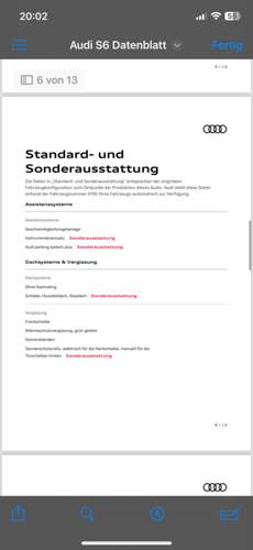

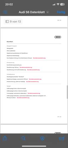

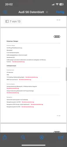

Der Wagen ist an sich schon ordentlich ausgestattet, mit folgender Sonderausstattung:
-Instrumenteneinsatz
-Parking System Plus
-Schiebedach, ohne Solarpanel
-Sonnenschutzrollo hinten und seitlich
-beheizbare automatisch abblendende Außenspiegel mit Memory
-TV-Empfang, Radioempfang Digital
-Bose Sourround-Sound
-Handyvorbereitung mit Halterung in Mittelarmlehne
-Handyvorbereitung mit Freisprecheinrichtung
-Navigationssystem mit DVD
-Standheizung/-Lüftung
-Standheizung mit Funkfernbedienung
-Automatisch abblendender Innenspiegel
-elektrische Sitze mit Memoryfunktion

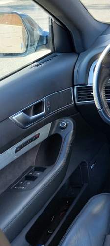

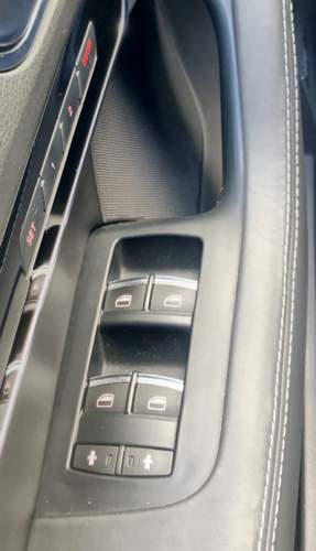

Kurze Frage an alle,
bis das mit dem FLA losgeht, habe ich überlegt kleinere kosmetische Upgrades durchzuführen und bin direkt am elektronischen Fensterheberblock auf der Fahrerseite hängengeblieben🙁
Der aktuelle sieht so aus: https://rrr.lt/.../cif52940-audi-a6-s6-c6-4f-schalter-el-fensterheber
Die folgenden beiden habe ich nun rausgesucht, weil die Faceliftschalter ja Alu-Akzente haben:
https://rrr.lt/.../dal2360-audi-a6-s6-c6-4f-schalter-el-fensterheber
https://rrr.lt/.../...959851-audi-a6-s6-c6-4f-schalter-el-fensterheber
Ich bin nun etwas verwirrt wegen des Schalters für die Kindersicherung. Der eine hat einen Kippschalter für die Fenstersperre und der andere dieselben wie mein jetziger aber beide haben unterschiedliche Alu-Akzente… weiß da jemand etwas besser Bescheid?:/
Beste Grüße
Flo
Ich glaube mich zu erinnern das ich damals die Facelift-Schalter gekauft habe und nur die Kappen mit dem Alu Akzent an der Spitze (die umlaufende Aluzierrung passt nicht) gewechselt habe, weil ich genau wie du keine Schaltereinheit mit Kindersicherung gefunden hatte.
Vieleicht kann jemand der einen Facelift fährt etwas dazu sagen ob es die Kindersicherung dort eventuell nicht mehr gibt und nur die Fensterfahrt begrenzt wird.
