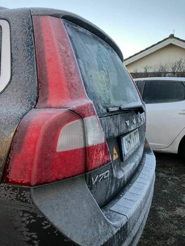

Jetzt ist es soweit... Die 200.000 km sind voll. Sicher nicht sensationell, wenn man bedenkt, dass hier einige mit 350.000 km und mehr unterwegs sind, aber für mich durchaus erwähnenswert, denn ich habe außer meinem leider verkauften Saab 900 Cabrio (18 Jahre Eigentümer) noch keines meiner Autos so lange gefahren wie den V70, weil mich irgendwann immer irgendwas nach wenigen Jahren so genervt hat, dass ich die Autos verkauft habe. Im Februar sind es dann 10 Jahre Haltedauer.
Gekauft habe ich den V70 im Februar 2012 mit knapp 27.000 km. Da war er 22 Monate alt. Der Wagen hat mich/uns bis vor 5 Jahren auf sehr vielen langen Reisen durch Europa begleitet. Die letzten 5 Jahre war dann eher viel gemischter Verkehr dabei und nun noch 2-3 längere Urlaubsfahrten im Jahr. Der V70 ist nach wie vor ein komfortables Langstreckenauto, auch wenn es natürlich mittlerweile deutlich moderne Autos gibt.
Hinsichtlich der Langzeitqualität kann ich dem V70 Bestnoten ausstellen. Außer Kantenrost an manchen Fahrwerksteilen (selbst der berüchtigte Kühlerträger sieht noch gut aus) ist an dem Wagen nichts zu finden. Klar, meine gute Pflege beugt dem sicher auch vor. Sichtbare Abnutzungen im Innenraum gibt es auch nicht, was für die Qualität der verwendeten Materialien i.V.m. guter Pflege spricht. Man würde dem Auto auch 2 Jahre abnehmen.
Die technische Zuverlässigkeit ist sehr überzeugend. Ich hatte noch nie zuvor ein so anspruchsloses Auto. 😎 Die Liste der Defekte und Verschleißreparaturen ist sehr kurz.
- Wasserkühler durchgegammelt, Wasserverlust, 110.000 km
- Abgastemperatursensor defekt, ca. 130.000 km
- Thermostat defekt, ca. 140.000 km. Vermutlich beim Hochjubeln bei der AU zerschossen. Am Tag danach trat der Defekt auf.
- Scheibenwaschpumpe defekt
Ansonsten: Starterbatterie platt nach 9 Jahren, 1x Bremsen vorne komplett, 2x Bremsen hinten komplett, Hinterachsbuchsen neu bei ca. 180.000 km, ein paar Reifen, Umrüstung auf bessere Xenonbrenner.
Der Wagen ist akkurat checkheftgepflegt bei Volvo und bekommt viel Pflege und präventive technische Zuwendung wie Automatikgetriebeölwechsel mit Spülung, Servoölwechsel (gestern), frühzeitigem Ersatz des Nebenaggregateriemes und Klimaservice. Er dankt es mir mit großer täglicher Zuverlässigkeit. Bisher war jede HU ohne den geringsten Mangel. Ich brauchte lediglich 1x den ADAC wegen der von jetzt auf gleich defekten Starterbatterie.
Als Fazit kann ich nur sagen, dass (m)ein V70 wohl grundsätzlich ein solides Langzeitauto ist und bei ein bisschen Zuwendung, Achtsamkeit und sorgsamem Umgang viele Jahre Freude macht. Ich werde den Wagen einfach weiterfahren und kann jedem raten, der das Gleiche tun möchte, seinem Fahrzeug regelmäßige Wartung angedeihen zu lassen und ein bisschen auf Dinge außerhalb des Serviceplans (Getriebeölwechsel, Servoölwechsel, Klimaservice) zu achten.
