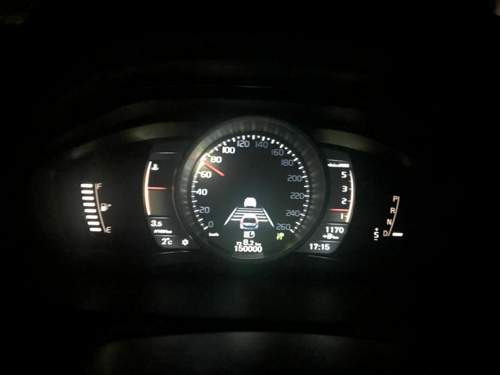

Heute lagen bei meinem XC70 150.000 km an, 36.000 davon bei mir. Bis auf eine lose Schelle am unteren Ladeluftschlauch und einmal Bremsen ringsum (aber nur, weil ich auf staubreduzierte Beläge umrüstete) gab es in 1,5 Jahren nichts, was mich besorgen müsste. Kann auch hier gerne so weitergehen. Durchschnittsverbrauch lt. Spritmonitor 6,77 l/ 100 km. Dieses Auto liebt wie jeder bald Volvo das Cruisen auf Landstraßen.
