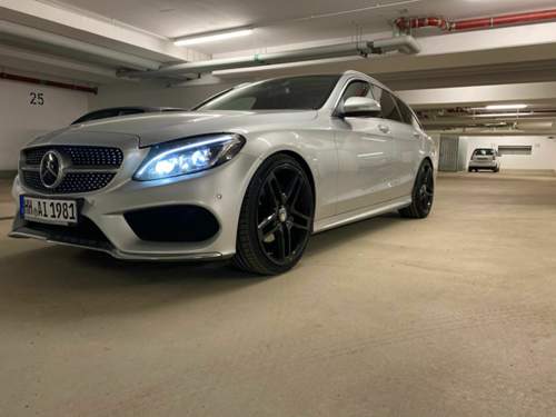

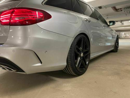

Nach langer Überlegung habe ich mich für die 20 Zoll Schmiedefelgen von AMG (vorn: 8,5 J und hinten 9,5 J) entschieden und finde, die passen dem 205er sehr gut.
Zur Auswahl standen noch die 20 Zoll ZP 2.1 Bronze von Z-Performance, für die es leider kein Gutachten für den W205 gibt.
Anbei die Fotos

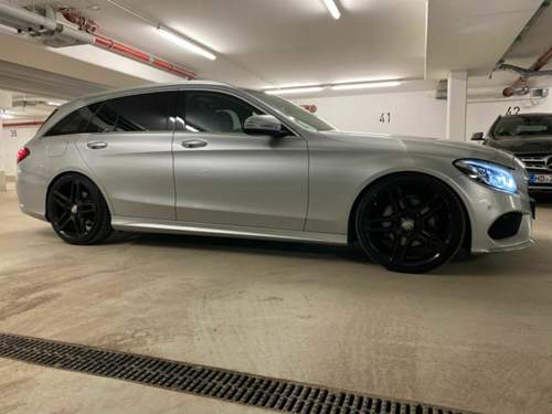

H&R-Federn 45/35 Update
Ich habe die H&R Federn wieder ausbauen lassen, da der Wagen wie bereits erwähnt viel zu weit runter kam inkl. „Hängearsch!“ Keine Chance irgendwelche Einfahren oder Parkhäuser zu befahren!
Nun habe ich das Eibach-Pro-Kit 30/20 verbaut. Ich bin sowohl vom Fahrverhalten, als auch von der Optik sehr zufrieden.
Vergleich H&R / Eibach Tieferlegung:
VA Links
H&R= 64,7 Nabe UK Kotflügel 33,5
Eibach= 66,2 / 35,5 diff. 1,5 / 2,0
VA Rechts
H&R= 63,3 Nabe UK Kotflügel 32,8
Einfach= 65,2 / 34,2 diff. 1,9 / 1,4
HA Links
H&R= 63,8 Nabe UK Kotflügel 32,5
Eibach= 65,0 / 34,0 diff. 1,2 / 1,5
HA Rechts
H&R= 64 Nabe UK Kotflügel 32,5
Eibach= 65,5 / 34,2 diff. 1,5 / 1,7

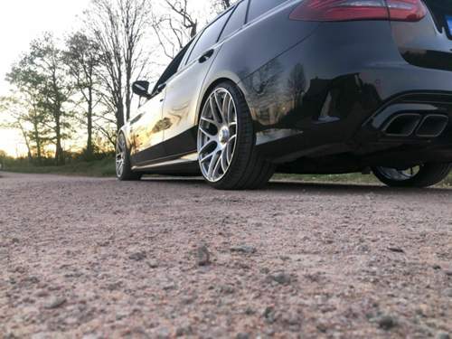

Schmidt Gambit vorne 8,5 20“ mit 245 et 38
Hinten. 10 20“ mit 285 et 50
