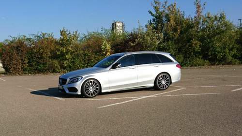

Nach langer Überlegung habe ich mich für die 20 Zoll Schmiedefelgen von AMG (vorn: 8,5 J und hinten 9,5 J) entschieden und finde, die passen dem 205er sehr gut.
Zur Auswahl standen noch die 20 Zoll ZP 2.1 Bronze von Z-Performance, für die es leider kein Gutachten für den W205 gibt.
Anbei die Fotos

Felgendesign ist cool, aber vorne könnte er 15mm mehr Einpresstiefe vertragen.
@weber66 das sieht nur so aus ;-)
@Banovi bei diesen Felgen mit mehr Einpresstiefe würde es an den Bremszangen Streifen. Und vorne auch noch Concave würde meiner meinung nicht gut aussehen.
Gruss
Hast ja eh geschrieben, dass es 5mm wieder reingeht vorne. Ich denke dann sieht es stimmiger aus.
@Banovi Genau, momentan ist es vorne bischen zuweit draussen, etwas Breiter sogar wie hinten, somit muss der Felgen Hersteller extra Distanzscheiben von 6mm Herstellen wo genau auf meine Radnabe passt.
Vorne sind jetzt soviel ich es noch im Kopf habe 10er oder 12er Scheiben drin, diese passen genau auf diese Nabe ohne dass es verrutscht.
Kleine details machen es manchmal schon aus ;-)
Tiefer macht es halt schon einen Besseren eindruck :-)
Auf jeden Fall 🙂 Auto wirkt viel länger u.a.
