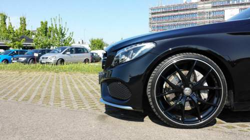

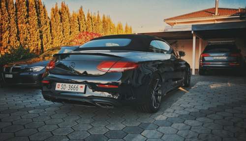

Also hier mal paar Bilder.
Vorne gehen die Felgen noch 6mm rein und hinten 6mm Raus.
Soweit sehr nett.... Vielleicht täuscht das, aber für meinen Geschmack dürfte er entweder vorn
noch etwas tiefer oder aber hinten etwas höher..,?
So hat er einen leichten Hängea.....🙂😉
