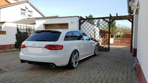

Nach langen vergleichen 1000 Fragen und Mithilfe von Mitgliedern im Felgen-fred habe ich mich für Corniche 9x20 ET 35 mit 245/30 20 entschieden.
Laut Gutachten steht bei der Bereifung Kotflügel weiten Vo Hi wenn erforderlich zwecks Radabdeckung...
ZUSÄTZLICH die Auflage Freigängigkeit prüfen.
Da mein A4 das Serien-normalo Fahrwerk drin hat, ist es "noch" nen halber Jeep. Freigängigkeit in allen Lebenslagen also bestens...Da alle gesagt haben das passt und ich auch gedacht habe so schlimm sieht`s nicht aus....ab zur Dekra.....
Doch vorne die Räder wollten dem DEKRA-Mensch einfach nicht gefallen und die hatten pipi in der Hose mir das einzutragen... Sagten mir ich solle mal zum TÜV XXX hinfahren die währen bekannt und nicht so kleinlich...
Jetzt muss ich mich erstmal von dem shock erholen und die Fachmänner um Ihre Beurteilung bitten.
War das jetzt kleinlich und ich soll morgen mal beim "Super"Tüv vorsprechen oder ist es wirklich so schlimm das ich mein schönes Auto verbeulen muss?
Anbei ein paar Bilder auf dem man hoffentlich was erkennen kann.

Wie kommt's, dass auf Fahrer- und Beifahrerseite unterschiedliche Maße herrschen? Hat Audi den Wagen auf einer Seite etwas breiter gebaut?
das war doch schon ein B7 Thema, google mal "Achsversatz +B7", kommt halt davon wenn man mehr auf Spaltmaße als auf Qualität achtet.

Ich war heute beim TÜV und habe meine 20 Zoll Felgen eintragen lassen.
Allerdings musste ich an den vorderen Kotflügeln die Kante anlegen lassen und an den hinteren die Spitzen beim Übergang Kotflügel/Stoßstange entfernen lassen, obwohl ich mit 4 Leuten im Auto problemlos fahren konnte.
Dem Prüfer war das aber zu knapp.

Das Problem gibt es nur bei Original Audi Felgen!
Traglast Bescheinigung habe ich von Audi.
Reifen Freigabe von Dunlop 255-30-20 RT2
Vergleichsgutachten von Wheel-World mit 9x20 ET 37
Aber es gibt kein Impact Test für die Felge mit Reifen in 255-30-20 weil Audi die Felge nur mit 255-35-20 getestet hat!

ich habe die originale A7/A8 Felge mit 255/30 20 und dem GoodYear Eagle gut 2 Jahre gefahren.
Für die Felge hatte ich auch eine Traglastbescheinigung von Audi.
Diese Felge ist eigentlich nur auf dem A7/A8 verbaut gewesen und ich behaupte mal aufgrund der Traglast eines A7/A8, dürfte die für ein ""Fliegengewicht" des A4 locker reichen, somit auch dieser verfi.... Impacttest.
Es gibt diesen Impact Test schon länger aber seit 2017 ziehen die Prüfer das durch! Versuche es jetzt nochmal bei einem anderen Prüfer.
Das schlimme ist das man immer 1 Monat warten muss auf den Termin.
